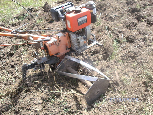

Скорей всего действительно с плугом ему легче, чем грызть фрезами, но тут есть существенное но. Все таки 105-ка это почвофреза а не полноценный мотоблок. Вот например Вы цепляете к ней плуг (хороший), на нормальную сцепку, со всеми необходимыми регулировками, правильно эти регулировки отрегулировали, а орать не выйдет. Первым делом нужно поставить другие колеса, родные не годятся. Уже что-то получится, но это не оранка, весу то нехватает, колеса тупо буксуют, зарываются и т.д. Тогда утяжеляем МБ и в первую очередь колеса, вот, уже гораздо лучше, это уже оранка, но после нескольких рядков орать уже не захочется, и только потому, что в 105-ке нет ничего вроде полудиференциалов или тому подобного, Вас замучают развороты. И чтобы все это доработать нужно вложить много сил и средств, но если изначально планировалось орать на МБ, то зачем эти силы и средства тратить, если есть тяжелые МБ, которые стоят немного дороже, но ничего этого доробатывать не надо, там оно все есть. Вот только даже если бы нужен был мне тяжелый МБ, я бы его не взял, я свой еле подымаю, что бы в машину загрузить.

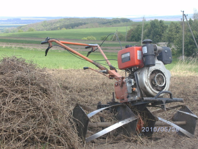

Harahondya написал : Попробуйте для этого использовать АР.

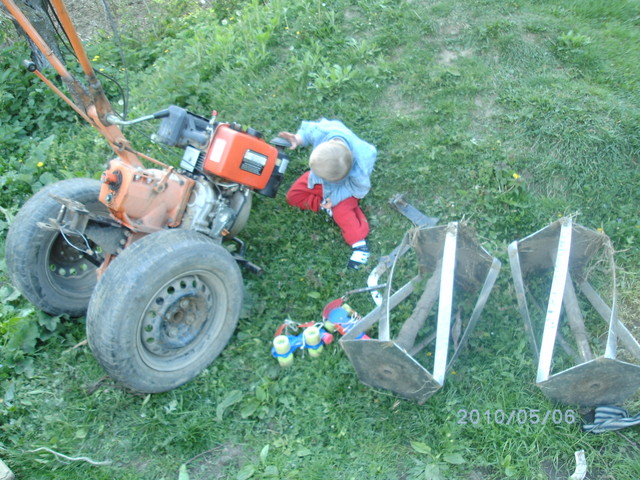

Активным роторам большой плюс. Лично мне они очень понравились. Мои получились шириной по 49 см каждый, хотел 46, но не учел разницу в прогибе пятигранников - наружный 2.5 см, а внутренний 5.5 см. Вот 3 см и добавилось. Диаметр на пятигранниках 28 см.

Боцман написал : HARAHONDYA Если вас не затруднит, вы можете дать сылку где можна посмотреть эти АР.
Держите: http://www.mastercity.ru/showthread.php?t=107904 :)

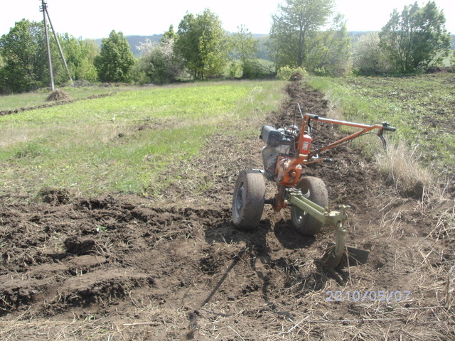

Alexander l. написал : Все таки 105-ка это почвофреза а не полноценный мотоблок.
Прошу прощения, но насчет "почвофрезы" здесь, свое дело сделал "качественный" перевод с китайского на русский. В таком случае и Нева, и Салют, и Фаворит, и МТЗ и тд можно назвать почвофрезой ИМХО.
Alexander l. написал : Скорей всего действительно с плугом ему легче, чем грызть фрезами,
все зависит от "пищи".
Alexander l. написал : Первым делом нужно поставить другие колеса, родные не годятся.
На своем МБ штатные колеса использую что бы доехать до огорода -15м. Пашу на ГЗ, хочу попробовать на резинках 13". Утяжелители не использую. Пока.
Alexander l. написал : после нескольких рядков орать уже не захочется, и только потому, что в 105-ке нет ничего вроде полудиференциалов или тому подобного, Вас замучают развороты.

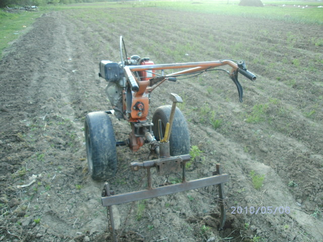

Развороты при клее 70 см мучают и при прополке, и при окучивании (6 раз в сезон), и при посадке, и при копке... Потому делаю "трещетку" на ГЗ.
Alexander l. написал : И чтобы все это доработать нужно вложить много сил и средств,
Это точно. Да и мозгов немеряно...
Alexander l. написал : Вот только даже если бы нужен был мне тяжелый МБ, я бы его не взял, я свой еле подымаю, что бы в машину загрузить.
Мне тяжелый не нужен. А вот в машину лучше на МБ заезжать, или закатывать на трапах. ИМХО: каждый выбирает технику под себя, а здесь ненавязчиво делится своими впечатлениями, мнением и наработками. Ну и здоровая критика, естественно.
