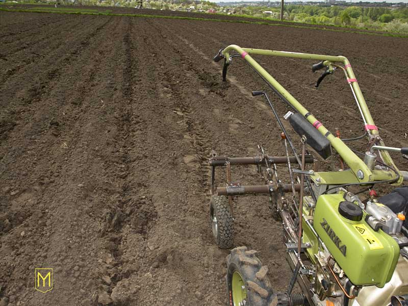

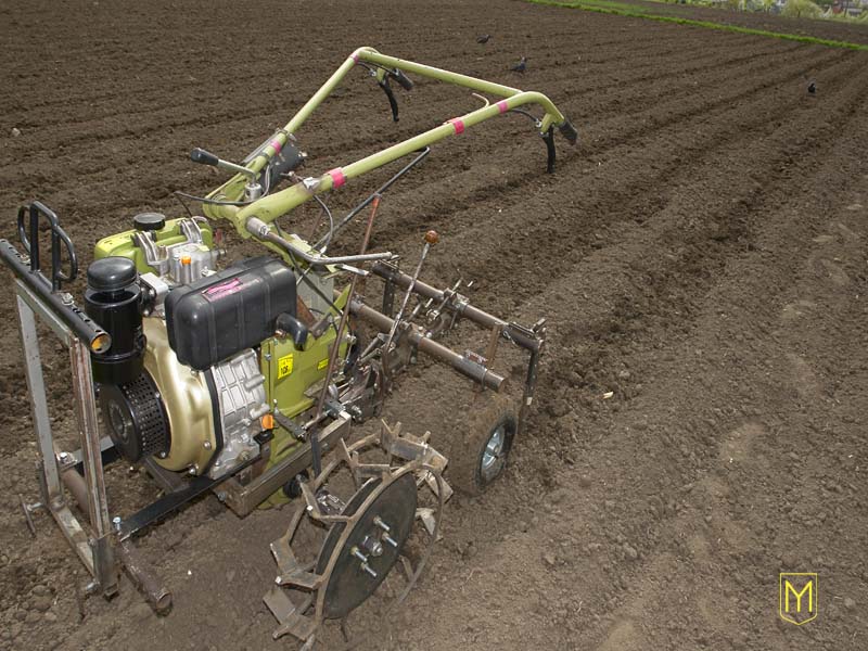

Yura2704
Yura2704
Регистрация: 09.09.2009
Хмельницкий
Сообщений: 3077
11.05.2011 в 23:22:52
Боцман написал : Сцепка , по первому следу с опоными колесами тоже не пошла
Боцман написал : по первому следу после посадки , лапами выворачивает глыбы, негодится,
Примерно, та же картина была при работе на родных резинках , см. фото. Правда учитывать нужно, что перед посадкой весной почва не культивировалась, а только проход ёжиками, отчёт здесь. Но стоило поменять резинки на колёса с ГЗ - другая песня, и перестало сносить МБ и лапы с борозды в сторону, и грудку хорошо раздробило за два встречных прохода, см. фото, (последний ряд - один проход).
Видно, ГЗ добавили не только тягу и устойчивость МБ, но и разрыхлили утоптанную землю в междурядиях перед стрельчатыми лапами. Лапы настроены на глубину около 5см, высота ГЗ - 4см+2,5см "зуб".
Боцман написал : долота загнал на всю длину , глыб нету, земля рыхлая
Сколько долот ставили в одно междурядье? Конечно хорошо бы на них и посмотреть.
