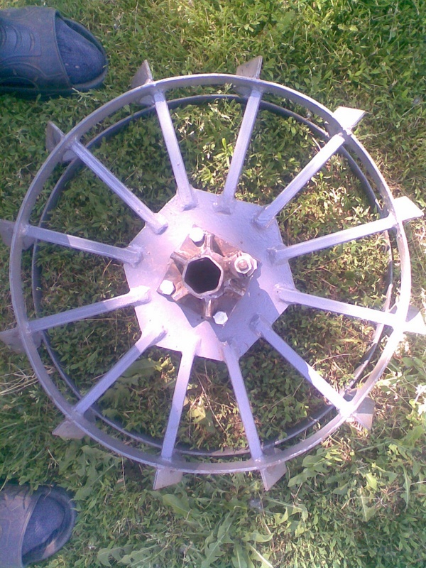

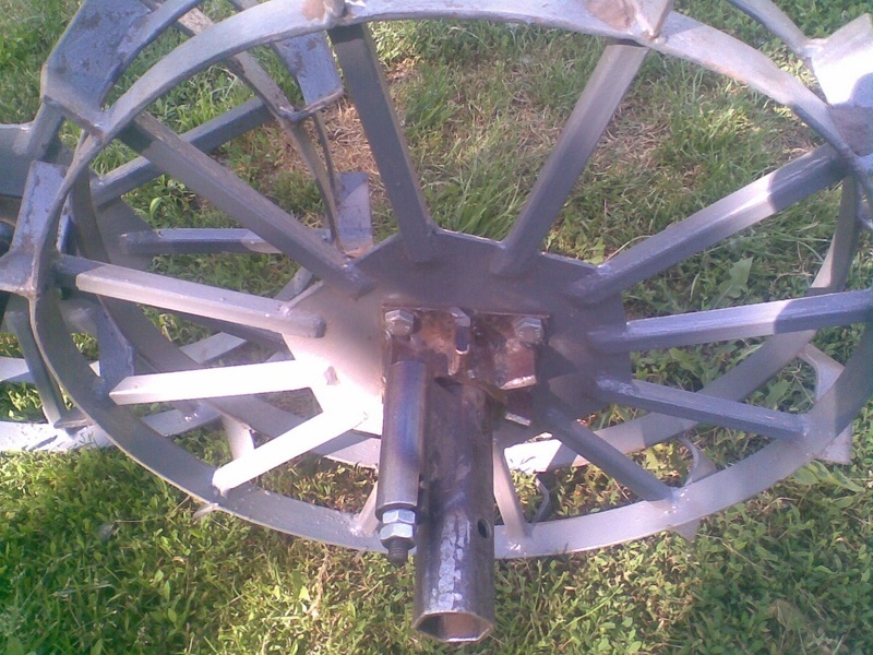

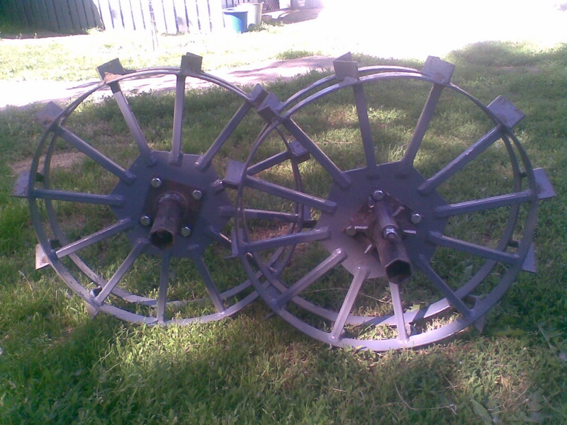

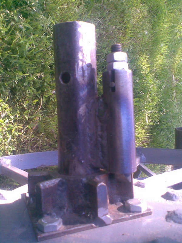

18.11.2011 в 20:06:12
Сотворил, таки, я её. Снег, меня правда, не ждал и почти весь потаял. :) Попробовал гравий на хоздворе поковырять. :) Мал-мал толкает. Но сцепления, конечно, не хватает, зарывается. Из двух стеновых блоков сделал на заднюю сцепку утяжелитель. Но не испытывал пока. Думаю, рыхлый снег будет толкать как миленькая. Если бы ещё добавочные колёса, как на джон-дирах, вообще было бы супер. (Конструктивная критика приветствуется)
18.11.2011 в 20:22:24
суворовец, хорошая лопата получилась, мощная:applause:. На жигулёвские колёса поставить бы его, тяга возросла бы. А талрепы поставили чтобы лишние люфты убрать? Грамотно! Я себе такие ищу, не найду никак...
суворовец написал : Из двух стеновых блоков сделал на заднюю сцепку утяжелитель.
Мощно задвинули, по нашему-по европейски:D! У меня парочка таких стоит за двором, может и себе попробовать, размеры: 3х1.2х0.4М А, ещё, как на меня, я бы сделал снизу регулируемые по высоте салазки, но их не долго и после приделать если будет необходимость.
18.11.2011 в 20:32:47
SPASATEL написал : суворовец, хорошая лопата получилась, мощная:applause:. На жигулёвские колёса поставить бы его, тяга возросла бы. А талрепы поставили чтобы лишние люфты убрать? Грамотно! Я себе такие ищу, не найду никак... Мощно задвинули, по нашему-по европейски:D!
На этих колёсах и то шибко бегает, даже меньше чем на пол-газа. На жиговских вообще не угонишься. :)Может как нибудь вторую пару присобачу, если разбогатею. :) А блоки небольшие, по 16 кг. кажется, итого не многим более 30-и кг. Да, кстати, я в прошлый раз обманул нечаянно, железо 2 мм. и 40 уголок, а местами и 25 и 15....:o
18.11.2011 в 20:39:15
poltavaagro написал : Серьезная лопата
А не слабовато-ли крепление сцепки, и можно соединить её с штатной
Не, не слабенькое. :) Уверяю вас, этого мото для этой лопаты даже маловато. :) А со штатной она соединена, цепями регулировочными.
