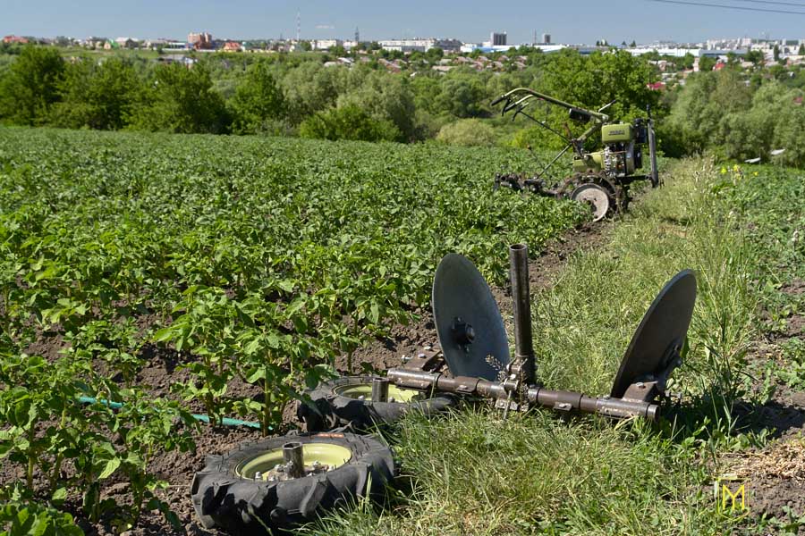

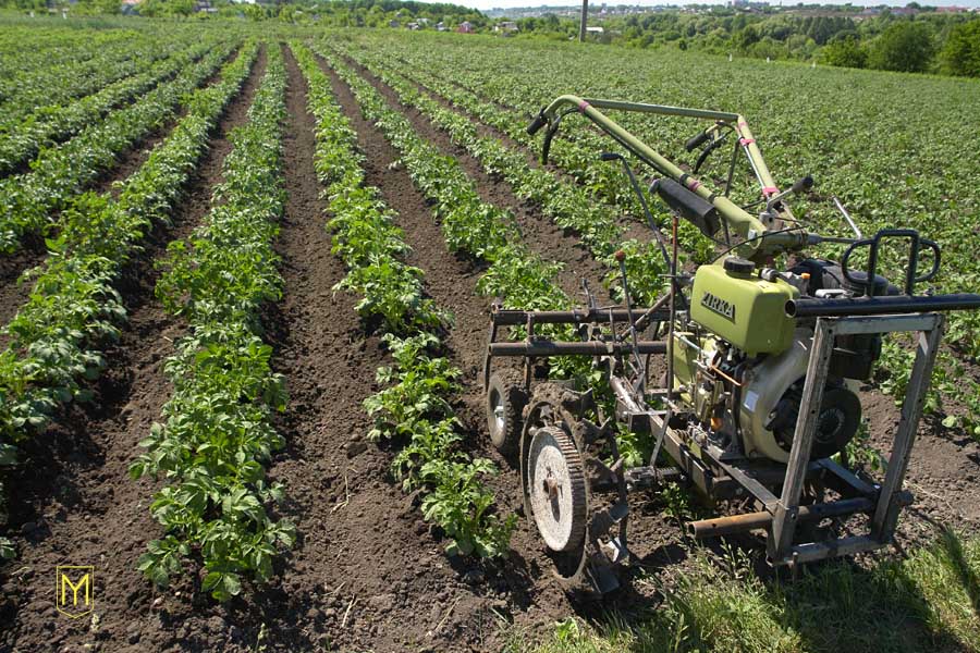

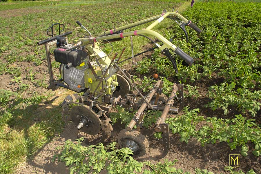

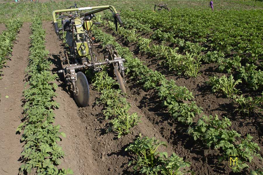

Второе послевсходовое окучивание по "славянке" (экспериментальное), 1,5сот, см.фото. Последний дождь был 02.05, следующего в течении недели пока не ждём. Первое послевсходовое окучивание здесь.
Не удержался, чтобы не проверить инструмент и технологию окучивания после полива:
  • полив водой из городской водопроводной сети через распылитель (счётчик, лимит на потребление), расход - 0.7 т ;
  • проход в две стороны культиваторными лапами, настроенными на глубину 5см, относительно опорных колёс;
  • окучивание ДО;

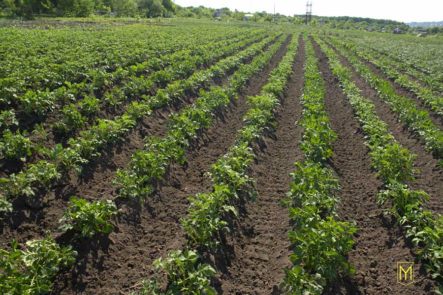

  • "закрытие влаги" в междурядьях (последнее фото). Краткий отчёт:
  • диаметр колёс с ГЗ 57см, клиренс 25см;
  • на полив большей площади не хватило шлангов (будем считать, как экспериментальный участок);
  • грунт хорошо разрыхлился, хотя подошва довольно твёрдая, иногда лапы подымали груду;
  • в рыхлом грунте немного сказывается развесовка смещённая на одно колесо, но сильно не напрягало.
По остальному участку (8.5 сот.) оставлю одно окучивание ДО. Остаеётся открытым вопрос, рыхлить междурядия - нужно ли (пыль слоем сантиметров 5) и на какую глубину?

Yura2704 А Вы при использовании колес не "отпускаете" сцепку по продольной оси, чтоб диски могли "играть" не зависимо от колес?
Yura2704
Yura2704
Регистрация: 09.09.2009
Хмельницкий
Сообщений: 3077
05.06.2011 в 00:28:45
umnyi написал : при использовании колес не "отпускаете" сцепку по продольной оси, чтоб диски могли "играть" не зависимо от колес?
Возможность есть дать полную свободу - чаще использую свободу от зазоров при фиксации шплинтами (пальцами) на дышле - хомуты не зажимаю. В культиваторе жёстко зафиксированы колёса относительно лап - свобода осталась лишь на шплинте, фиксирующем дышло, в устройстве быстрого подъёма инструмента. А то, что нижний по склону диск всегда меньше нагребает - есть. Но меня это устраивает - северная сторона.

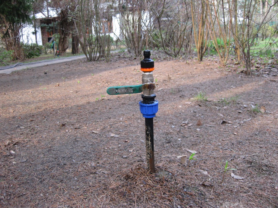

olepetros написал : Ну не представляю я себе чего энто такое! Просветите фоткой
Вот такая труба использовалась http://www.pipehouse.com.ua/polyethylene_pipes. Соединялась вот такими фитингами http://kiev.olx.com.ua/unidelta-iid-194936252, http://www.pipehouse.com.ua/clamping_fitingi (тоесть получается, что я в траншею ложил отрезок трубы длинной 7 метров и сращивал его со следующим отрезком через фитинг-тройник, а в боковой отвод тройника вставлял короткий отрезок трубы, торчащий вверх выше уровня земли. А на его окончание накручивал фитинг-уголок, потом шаровый кран, а на кран - вот такое http://sadovka.com/catalog/product/32427/. Чтобы присоединить шланг, нужна ответная часть http://sadovka.com/catalog/product/32446/
Можно и я вставлю свои 5 копеек? http://prommaterials.narod.ru/stat/kompressionnye-fitingi.htm Система-а-ля конструктор "лего",сам такую скрутил,и завтра буду доделывать(докупил ещё трубы).Хочу ещё приобрести импульсные распылители-с ними по идее лучше впитывается вода в грунт и не замокает участок(меньше образуется корка).Очень надёжная и универсальная-можно закопать в землю или монтировать-размонтировать каждый сезон,решать вам.Можно сделать чтобы кран торчал из земли см.фото, или в мини-колодцах.Как вариант можно использовать обрезок канализац. трубы см25-30,закопанной в землю (в которой располагается кран с адаптером) и заглушка сверху. Извините за оффтоп:o
