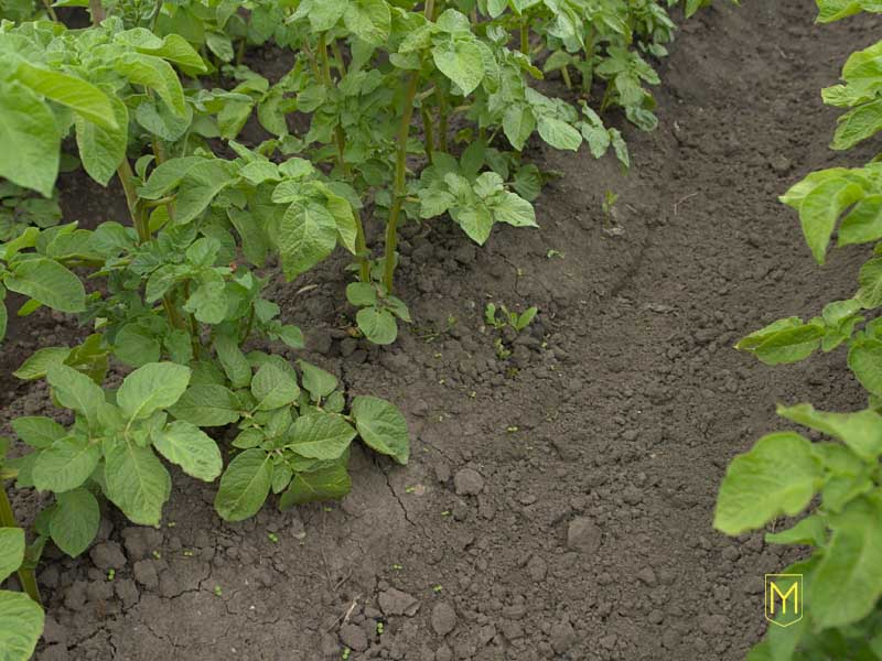

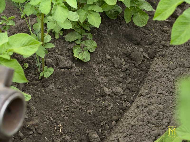

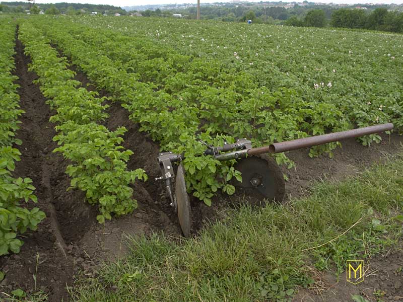

Решил вспомнить молодость и пройти по "белларозе" ДО в ручном режиме, см. фото. Скорее была борьба с коркой и сорняками на гребнях. Настройка дисков осталась, как и при установке на МБ, только с большим наклоном стоек вперёд для лучшего заглубления дисков. 200м можно и одному тащить ДО, а если браться за 2км - то только вдвоём. Но тогда легче за МБ прицепить.
