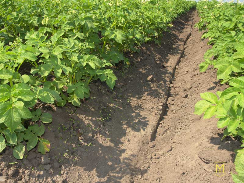

BSlavik написал : Почему проблема следа от колеса так сильно волнует. След шириной не больше 5см... Да и придавит не так сильно, пешком идти, то след от ноги тоже давит и намного сильнее чем колесо мото...
5см след от колеса + 5см канавка от диска в борозде = место для потери влаги на "выветривание". Вот по этой причине мне не нравится "ДО + резиновые колёса".

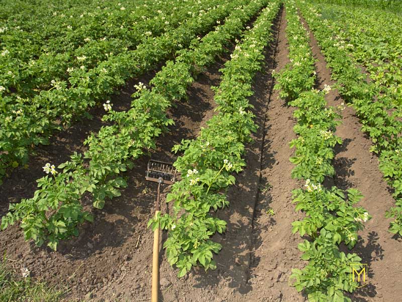

NAP написал : Я в мыслях хочу спарить под углом 2 мотыги ручных (ежик со скобой) для борьбы с сорняколм в междурядии после окучивания.
Тоже часто пользуюсь мотыгой, т.к. нужно обработать выезды до меж, около 1м, да и по междурядью пройтись и "закрыть влагу". См. фото. Ножом мотыги пользуюсь для подрезания затоптанной "ленточки" в междурядье, а ёжиком - для осыпания гребня. При сухой погоде мне не важна высота террикона, более важным считаю рыхлый слой закрывающий междурядье и терриконы. Тоже думал ставить два ёжика в одно междурядие, но сорт "славянка" любит "опускать крылья" - ёжики цеплять будут. По "белларозе", думаю проблем не будет - ботва у неё прямостоячая.

Yura2704 написал : Тоже думал ставить два ёжика в одно междурядие, но сорт "славянка" любит "опускать крылья" - ёжики цеплять будут. По "белларозе", думаю проблем не будет - ботва у неё прямостоячая.
А если капюшончик на ежики одеть?

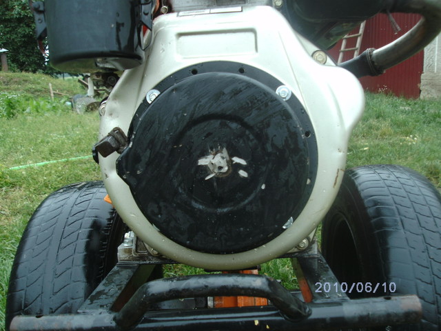

Стартер на месте.
