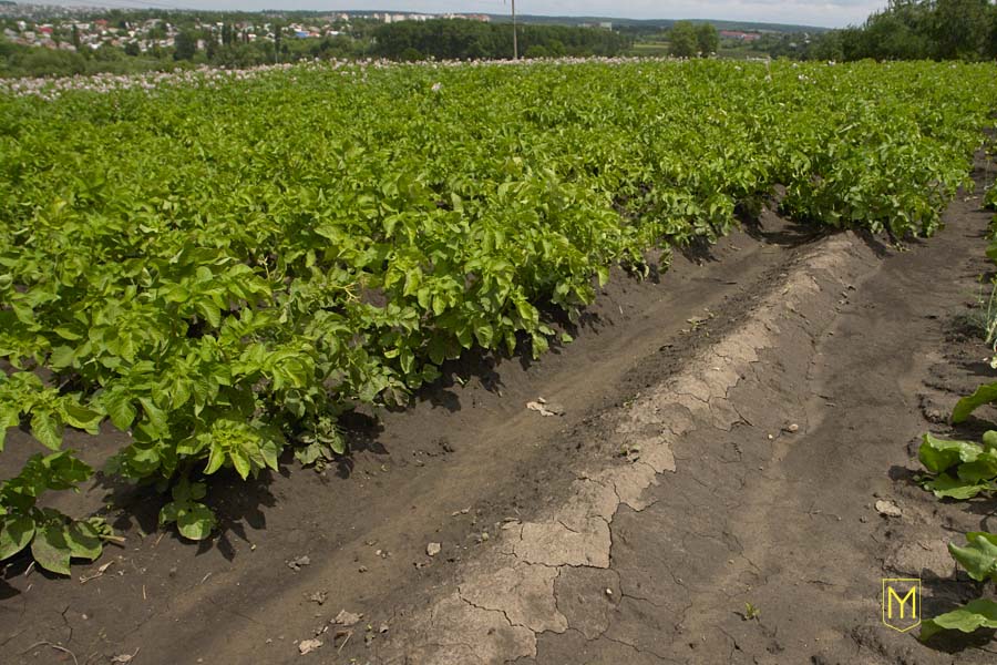

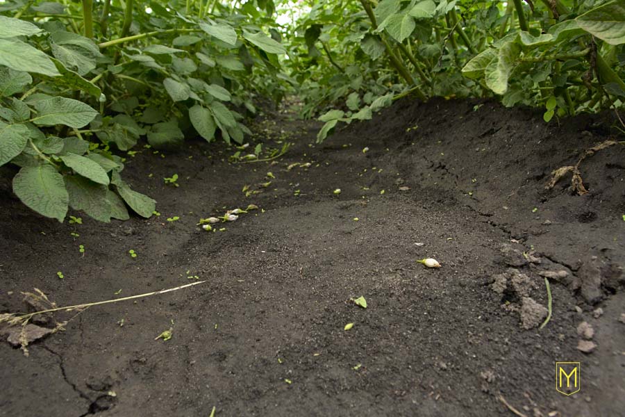

Мощность резанья пропорциональна произведению ширины на глубину фрезерования, см. пример, вложения:
BSlavik написал : Я постоянно на второй, на любом грунте.
Отвечу аналогично: полная нелепость так работать. Я на первой передаче не смог получить более крупную фракцию грунта - хорошо, что ливня небыло, а то смыло бы всё... http://www.mastercity.ru/attachment.php?attachmentid=240574&d=1320436692
