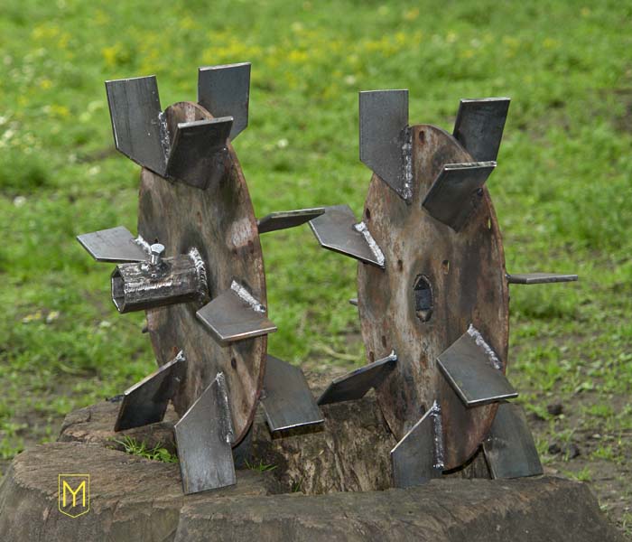

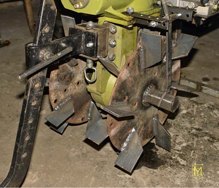

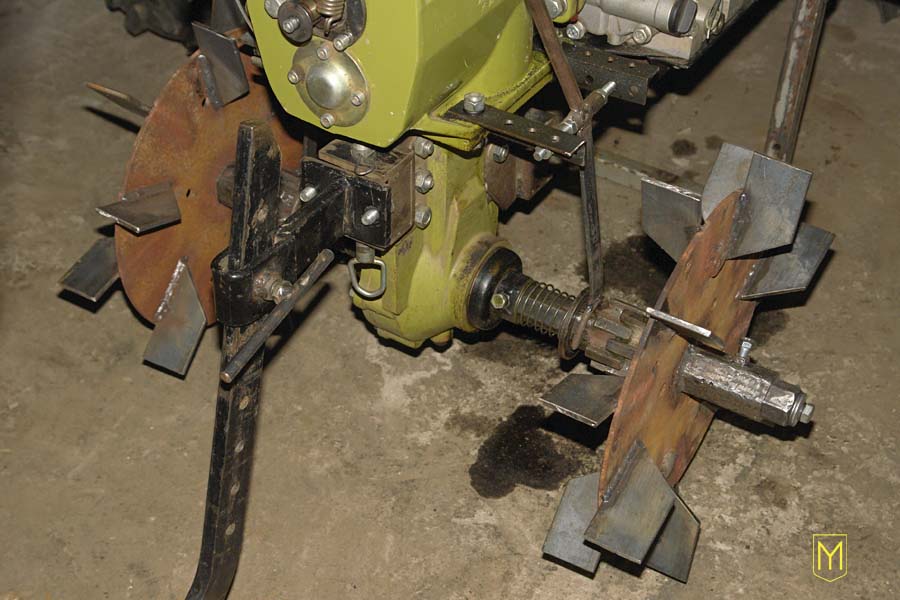

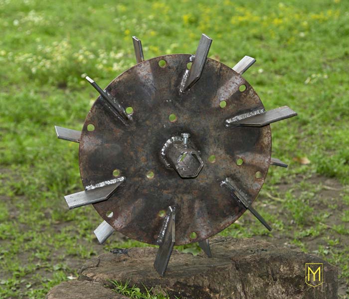

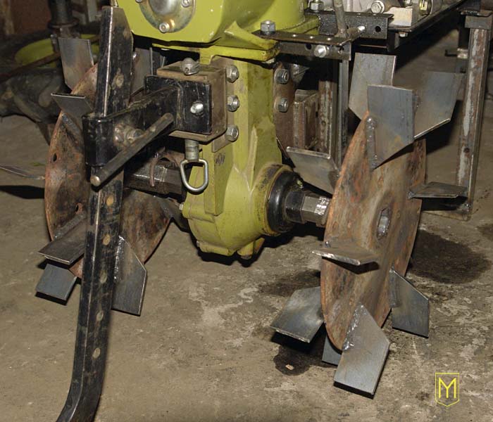

Сделал колёса с ГЗ, диаметром 39 см, шириной 10 см . См. фото. Основное назначение - расширение диапазона регулировки колеи от 20см и уменьшение скорости МБ при необходимости. Используемые материалы:
  • диск диаметр - 320мм, толщина 6мм;
  • полоса 50х5мм - 2м;
  • полоса 20х4 - 1м.

Yura2704 написал : полоса 20х4 - 1м.
Очень хорошая идея, а куда идет полоса20х4

Vladikom написал : куда идет полоса20х4
Шестигранная труба из неё хорошо получается.

Yura2704 написал : Шестигранная труба из неё хорошо получается
Подозрения у меня были, что для трубы шестигранной, но фото меня просто обрадовало. У меня на МК шестигранник на 23. На свои первые ГЗ грел трубу и обсаживал ее на шестигранник.

Vladikom написал : на МК шестигранник на 23
У нас шестигранник 32мм - полоса 20мм ложится на грань без подгонки. После сварки труба проковывается молотком на валу для необходимых зазоров.

Yura2704 написал : колёса с ГЗ, диаметром 39 см, шириной 10 см
Хорошая работа . У меня все операции на резине просто не вижу кде я мог бы такие использовать . При 17ти дюймовом колесе на первой передаче могу работать очень медленно мощи хватает (135тый у меня) .
