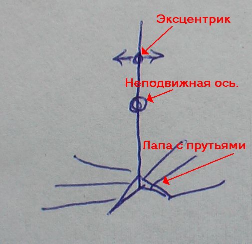

bndarenkn написал : Лучше бы высталяли какие- нибудь идеи и новшества
вот одна задумка. Картошку скоро копать. Посмотрел разные конструкции. Пассивные разделяют плохо, активные (грохоты, транспортеры, ежики) сложноваты. А что если их объединить, сделать прутковую копалку с вибрацией в поперечном направлении. Частото зависит от ВОМа, амплитуда опытным путем, думаю от 5 до 10 мм.

Vladikom Опорное колесо нужно. Без третьей точки опоры не получится. Имхо. Может саму лапу оставить не подвижной а прутки заставить трястись через тот же эксцентрик.

Vladikom написал : сделать прутковую копалку с вибрацией в поперечном направлении. Частото зависит от ВОМа, амплитуда опытным путем, думаю от 5 до 10 мм.
Мотоблок будет в бока водить нещадно при его 2х колесах. В теме про копалки вроде я видео ложил не давно на такую.

Vladikom написал : Виброкартофелекопалка...
Вот видео о такой копалке http://www.youtube.com/watch?v=fIqcy0zLXGI
