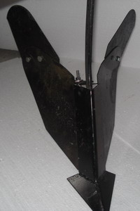

Закончил пропольник для обработки двух междурядий.... Фото будет завтра.... Купил два диска диаметром 350 мм для дискового окучника... Обошлись в 70 грн....

350мм диски маловаты, но купили очень дешиво. Если делать то с учетом того что в будущем поменять на больший диаметр. Имхо

NAP написал : Уважаемый, копалка это не пустяк. На страничке беларуса есть их копалка, так я не однократно восторгался именно лемеху этого орудия. Работу в целом не знаю, но подобные Польские работают неплохо. И когда говарят что после ?-разов окучивания и междурядия около метра можно всю картофель выкопать копалкой на базе культиваторной лапы я както не верю в это. По этому столько и вопросов. с МТЗовской можно хоть какието размеры слизнуть. А Вы сразу перья подымать.
Я и копаю картошку копалкой с культиваторной лапы.... И нормально, ширина междурядий 50...60 см... То что я говорил, имел ввиду виброкопалку.... Она уже упоминалась в печатной литературе. Если найду - фото выложу.... Там воще все самодельное, даже копатель... Главное ччтобы кузнец был, чтобы было где провести термаобработку, и не спалить метал...
Как для есперимента то диски в самый раз.... Вот они на фото...
