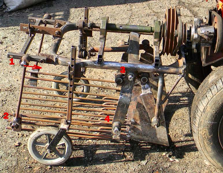

Сделал себе опорную тележку ![]( "") Пробовал нарезать канавки под картоху ![]( "") ![]( "") Хотя земля и сырая ещё , всё равно получается очень хорошо. Рядок ровный, глубина стабильная. Нажал на ручки и пошёл, не надо руками ловить постоянно заглубление окучника. Результатом доволен. Заодно сделал "загорталку" ![]( "") ![]( "") Её ещё не пробовал, сегодня ночью снег выпал. Сейчас, правда, уже почти весь стаял.

суворовец, загорталку нужно сделать шире заднюю часть а то будет горнуть много земли как бульдозер. а сцепку надо было делать по другому чтоб можна было и другие рабочие органы на неё вешать. типа вот так.

Андюха написал : сцепку надо было делать по другому чтоб можна было и другие рабочие органы на неё вешать.
Самым рациональным вариантом, скорее всего, было бы сделать именно так, как вы советуете. Но я огородник начинающий и пока только учусь премудростям. Так получилось, что для каждого орудия у меня своя приспособа. Это для копалки ![]( "") Окучник вот так будет ![]( "") Ну и так далее.
По поводу загорталки. Я эту форму не от фонаря взял, а подсмотрел на просторах. Даже прореху сзади ещё и пошире сделал. Думаю присобачить туда кусок толстой цепи, что бы ровняло гребешок, который оставаться будет. Да и не должно, вроде грести как бульдозер, ведь земля уйдёт опять в канавку. А возможности для регулировки высоты и наклона есть. Но, я думаю, что практика покажет допущенные при строительстве ошибки. Всё поправимо. (Спасибо за замечания) :)
