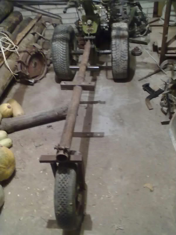

tuger
tuger
Регистрация: 22.01.2011
Мурманск
Сообщений: 3801
06.10.2011 в 21:02:50
нік написал : у меня земли всево 25 соток, зачем ета мне.
Хотя бы потому, что:
нік написал : у меня в галаве есть мисль
нік
нік
Регистрация: 06.10.2011
Сообщений: 590
06.10.2011 в 21:12:31
Мисль ета адно, а рацианальнасть, и самаакупаемость ета другое.
tuger
tuger
Мурманск
Сообщений: 3801
06.10.2011 в 21:29:56
нік написал : а рацианальнасть, и самаакупаемость ета другое.
Мыслей тоже много бродит, но именно по этому не все реализуются, но перспективные попробовать реализовать стоит. Телега к МБ всё равно нужна да и адаптер не помешает, а тут получается неплохой транспортно-пахатный модуль, а снял МБ с модуля и можно его использовать по прямому назначению. По мне, идея неплохая, если пришла в голову не одному, значит в этом что-то есть.

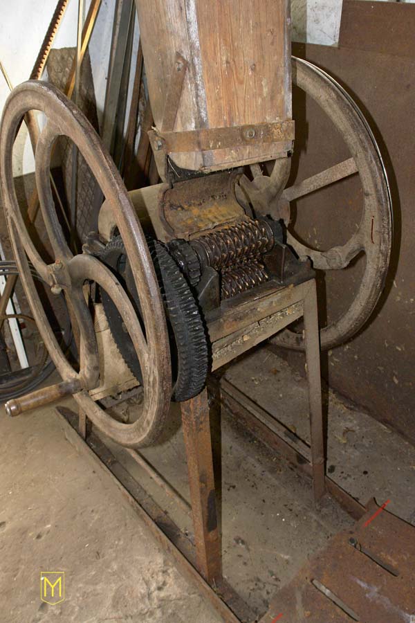

ура моя сичкарня
Yura2704
Yura2704
Регистрация: 09.09.2009
Хмельницкий
Сообщений: 3077
06.10.2011 в 22:24:35
нік написал : моя сичкарня
Эта на 4 ножа, у меня тоже есть http://www.mastercity.ru/showthread.php?t=43939&page=211&p=2616334&viewfull=1#post2616334. На ней нужны обороты пониже - соответственно обод колеса велосипедного больше 70см . Но она у меня больше с элетродвигателем используется, к 105-ке не подключал.

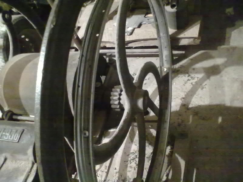

нік
нік
Сообщений: 590
06.10.2011 в 22:35:12
єсть идея снять адин махавик и пасадить на шестигранник через переходник, мото закріпить до січкарні а переходник к шестиганнику приварить кусок труби со внутренним диаметром как у маховика, просверлить отвір і приварить гайку под стопорний болт.

вид маховика січкарні та одноколісний адаптер останній граблі до мото, думаю як посадить на свободну чи нерухому сцепку підскажіть.
Yura2704
Yura2704
Хмельницкий
Сообщений: 3077
06.10.2011 в 23:24:20
Виктор К написал : Есть фото в такой комплектации?
Есть только такой вариант - сейчас в углу отдыхает без двигателя, см.фото. В правом нижнем углу видна пластина крепления электродвигателя. Она к рамме сичкарни прикреплена двумя болтами (красные линии) так, что может вращаться вокруг их оси. Натяжение ремня осуществляется весом мотора, пластина крепления в рабочем состоянии стоит под углом 20-30градусов к горизонту.
