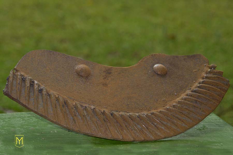

Yura2704
Yura2704
Регистрация: 09.09.2009
Хмельницкий
Сообщений: 3077
09.10.2011 в 20:38:20
Нашёл в закромах "ножи молотилки" под сичкарню Bentall http://www.mastercity.ru/showthread.php?t=43939&page=214&p=2626859&viewfull=1#post2626859 - применялись очень давно, см. фото:
