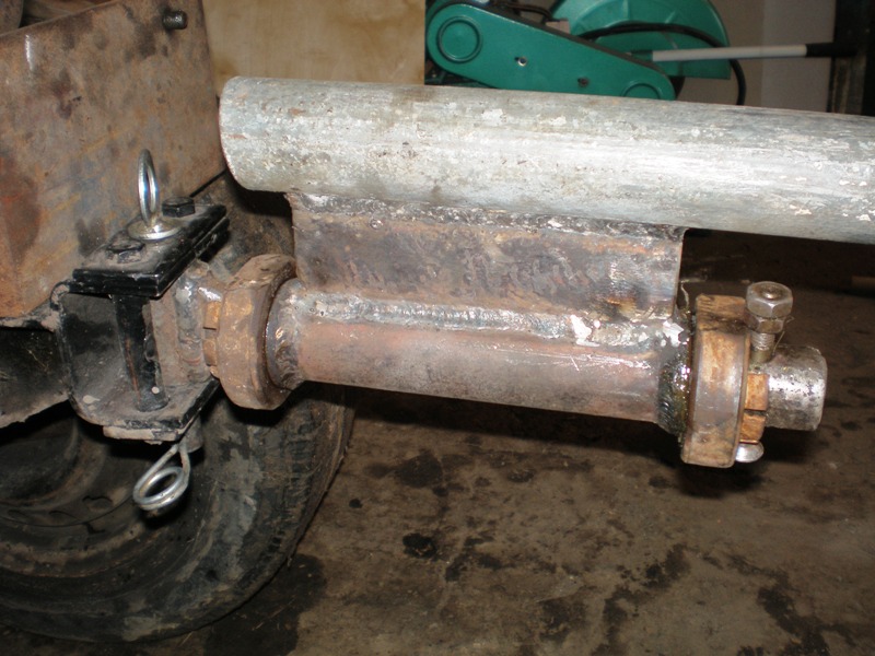

Yura2704 написал : Не достаточно сцепного веса МБ.
Я доделал адаптер, задние колеса вынесенны за сидение на 50 см. . Весной огород вспахал трактор, а я собирался рыть борозды окучником сидя на адоптере. Дед жены сказал, что блок + адаптер + я (110 кг.) + окучник не потянет мотоблок ( резина - жигуль спущенная). Потянул еще как, потом заметил , что повторно идя по своему следу тяга вообще бешенная, попробовал так писать ямки (на свою голову) , увлекся, думаю - когда ж он буксовать начнет, так и не дождался. Жена говорит , что окучник шел весь ниже грунта см.8 (грунт пересыпался через верх окучника пластом толщиной 8 см) . По этой причине не смог при выкопке картошки "дотянуться" грохотной до нижних картофилин. К адаптеру цеплял автомобильный прицеп, в него складывали все , что было надо для посадки ( посевной материал, инструмент ...) тянул легко.

У меня на адаптере, думаю удачней сделан рычаг поднятия, опускания сцепки . Рычаг - педаль. Подымаю - тяну на себя рукой г образный рычаг. Опускаю - в начальной стадии рукой, потом перехватываю ногой и додавливаю до упора. В случае продуксовки слегка попускаю ногу, поехал и опять додавгиваю. Большого усилия не надо, так сделанны рычаги.

Сургей7 написал : Я доделал адаптер,
А фото можно посмотреть?

Боцман написал : А какой мотоблок у вас?
На третьем фото не доделанный адаптер.
