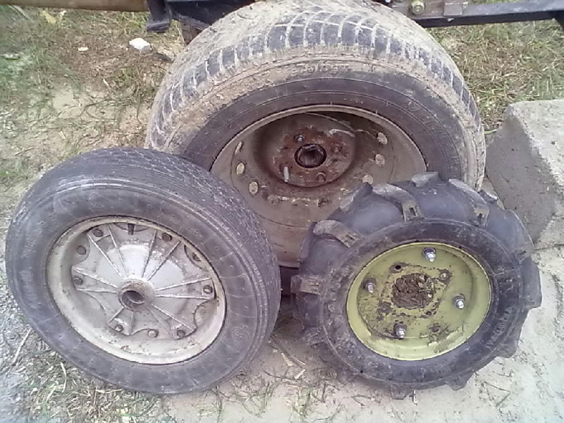

Краткий отчёт о стандартных резинках МБ. В своё время вклеил резинки от проворачивания шины на ободе http://www.mastercity.ru/showthread.php?t=43939&page=120&p=2007315&viewfull=1#post2007315 . В этом году при посадке картошки, за неимением альтернативы, решил использовать резинки в режиме пробуксовки в комплексе с КС. Но больше всего нагрузка на колесо возникала в режиме разворота у меж "при одном колесе на месте": http://www.mastercity.ru/attachment.php?attachmentid=288860&d=1335380572. Первый раз увидев, даже испугался - МБ сидел почти на ободе, подумал: "провернуло". Общая масса комплекса была более 150 кг и практически весь вес ложился на одно, нижнее по склону, колесо. Но всё устояло. Дошли руки, проверил давление в камерах - около 0,5 кГ/см* :). Но следы, которые оставляют за собой резинки, в плане сохранения влаги, понравились не совсем. См. фото:
