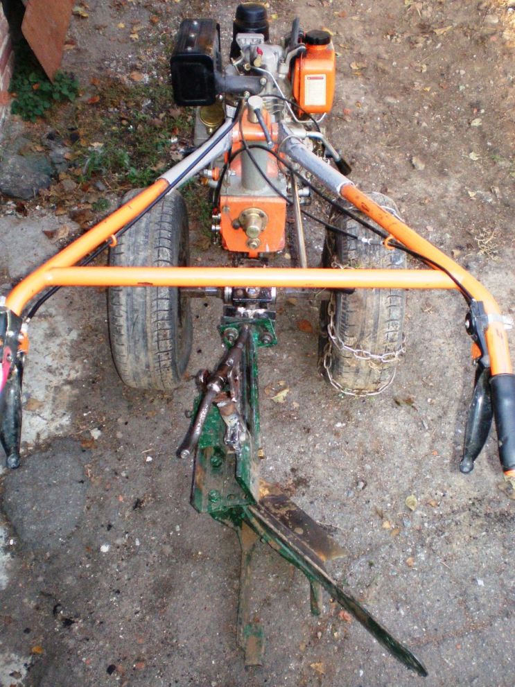

Ну и другая беда - плохой оборот как результат плохой сепарации отвала через налипание почвы. Поэтому или полировать больше, или может действительно почва не созревшая. Мой китайченок пашет по любой почве любой влажности. Но отвал лепестковый даже в помине на залипание нету. С другой стороны, при пахоте такого дерна очищаться должен за счет травы. Мне кажется, что нада попробовать уменьшить ширину захвата, такое впечетление, что великовата она. Но если инет, то попробовать нада. Ну и скоростью поиграйтесь. Выходом может стать установка ГЗ меньшего диаметра нежели автоколеса. Сцепление они обезпечат хорошее.

SPASATEL, Мне нравится когда колеса спущенны. Тяга намного увеличится, мотоблок опустится и деаметр колес как бы уменшится (а вместе с ним и скорость).Нагрузка у Вас вообще не чувствуется, а нагрузка тоже забирает скорость и обеспечивает плуг достаточным для нормальной работы колличеством грунта. Отвал, для хорошего переворота должен быть 45 градусов от направления движения, вот так - . Сцепка на шкворне должна иметь небольшую, примерно 10 - 15 градусов свободу. За МБ не хожу, иду сбоку по ровному грунту , придерживая правой рукой за перемычку ближе к левой ручке и готов помочь МБ уперевшись левой рукой в защиту глушителя , и немного налечь передав МБ часть своеро веса (не отпуская правую руку). Такую окорость как у Вас не удавалось развить ни разу. Как всуну плуг в землю - обороты падают, добавляю газа, хоть и половину и спокойно иду, а он ( МБ) пыхтит и трудится. У меня вообще нет ощущения , что для вспашки нужна более пониженная передача.

pelipenko написал : Выходом может стать установка ГЗ меньшего диаметра нежели автоколеса. Сцепление они обезпечат хорошее.
Сцепление то обеспечат, а вот на разворотах без разблокираторов не обойтись...
pelipenko написал : Я Вас предупреждал, Вы обиделись
Да нет, просто я не так всё понял;)
Сургей7 написал : Мне нравится когда колеса спущенны
Вчера так пробовал, неплохо, но не для моих резинок(резина грубая, древняя), оборвало вентиль на правом колесе. Для радиалки, это да. На видео накачаны по 1 атм, и не скажешь.
Хочется попробовать на заводских 4Х10" с установкой грузов на них.
Сургей7 написал : Отвал, для хорошего переворота должен быть 45 градусов от направления движения
Скорее всего на таком коротком отвале как у меня, сильно не закрутишь пласт, у вас угол конечно острее, и отвал больше. Спасибо всем за советы, буду экспериментировать.

На ГЗ не тратьте деньги и время, для вспашки я их забраковал (в прошлом году работал на них) у меня 56 см. и маленькие, создать тягу близкую к резинкам они не способны (им легче зарыться в грунт) , на влажном грунте забиваются так , что их очистка забирает больше время чем робота. Ставте радиалку, импортную, бескамерку (хоть и установите камеру) они более плотно сидят на диске.Такие колеса я подобрал у мусорного бака, диски на чермете, деформированные (отрихтовал). Я ваш отвал подал бы вперед. Родным колесам ничто не поможет.У ГЗ есть один плюс - они легко дробят грудки земли, которые скатились на дно борозды , а при последующем проходе Вы по ним едите правым колесом (для борьбы с ними я и одел цепь на правое колесо).

Сургей7, а если на обычные диски радиалку поставить, провернёт при небольшом давлении?

Боцман написал : Такая ппахота негодится, нада делать что-то с отвалом
Попробовать бы по сухому этим плугом, тогда бы всё стало на свои места... А так чистить каждые 20 метров, не понятно что и куда настраивать.
Боцман написал : а весной что делать
Буду фрезами разрабатывать, пласты рыхлые как вата, буду надеяться на лучшее.;)

Если честно, то я б начал пласты разбивать осенью, попробовать выровнять поле фрезами, если весной будете играться, только землю высушите. Работы предстоит немало, за раз не управитесь, весной только фрезернете перед посадкой. Да и больше вероятности, что за зиму перегниет.
