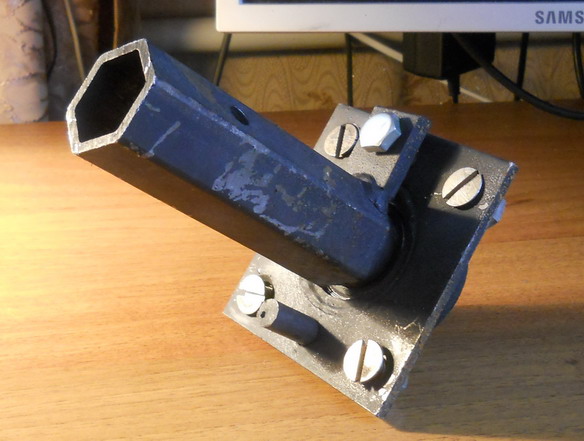

gavroch написал : piter,что єто за палец вставлен взади паралелограма и дополнительное отверствие что за идея такая была
Палец первая попавшая под руку железка , я сделал конструкцию разборной и один палец гдето затерялся . Использую часть плуга в комлекте с "дельфином" на копке картофеля , доп. отверстия использую для крепления комплекта к мотоблоку .

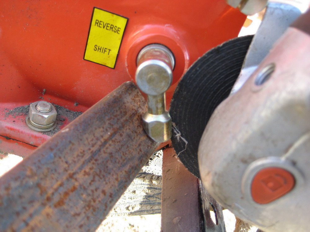

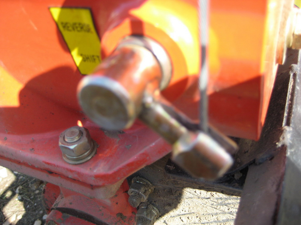

Сегодня переделал тросик реверса. Тут предлагали поставить планку, передвинув место крепления кожуха троса. Я поступил немного иначе. С помощью болгарки углубил паз под тросик, убрав выступ через который трос изгибался. Сейчас и в состоянии покоя и при включении реверса, трос практически не гнётся. В работе проверено. Недостатков не обнаружено.:)
