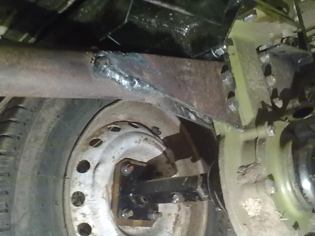

Тоже поставил высокую резину (13-ку автомобильную). Действительно, скорость существенно выше. Но по ухабистой дороге с высшим центром массы как-то страшновато, нужно расширять колею и кажется возрастает нагрузка и удары на шестигранный вал.
У кого есть опыт: не разбивается то место куда вставляется шестигранный вал? Все ж понимаем, что качество метала не идеальное...

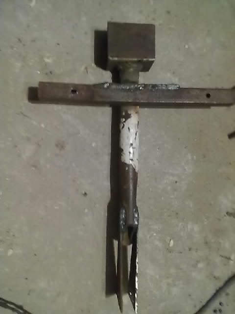

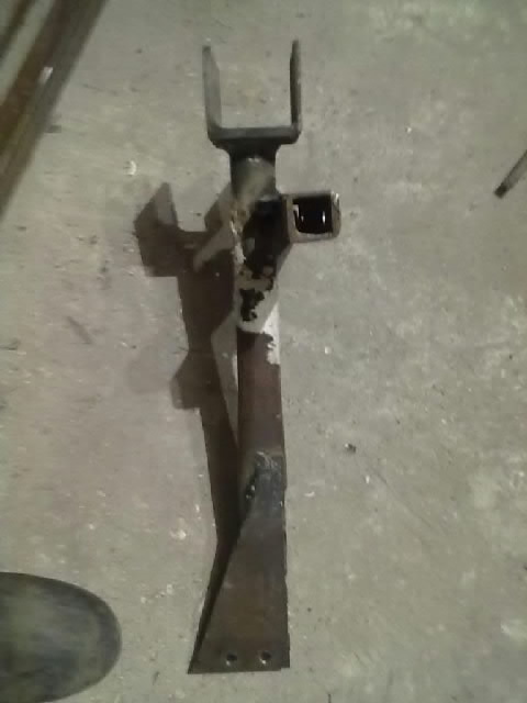

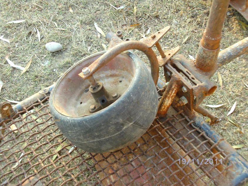

Антоныч написал : Думаю приспособить траншеекопатель, только пошире и помельче 50 см, шнек в другую сторону, а вот, опорное колесо как?
Можна поставить на правой полуоси , где стоит у меня на МБ шнек,только на подшипнике. А можна сделать вообще по другому, на правой полуоси, цепляем опороное колесо на подшипнике, а за ним на одной тубе крепим траншеекопатель, на задней сцепке крепим лапу культиваторную, будет и опора и будет держать МБ когда он зарезается в землю и будет он отлично идти под саженцами.Вам нужно для этого делать стрелу 1 м, цепь шаг 25 и три звёздочки, но я бы делал стрелу длинее, а может нада будет рыть траншеи на полив.

Предлагаю подробно рассмотреть конструкцию КП и редуктора 105-ки и её клонов. У кого есть информация, просьба поделиться здесь. Хорошо бы нарисовать кинематическую схему коробки и указать число зубьев каждой шестерни. В перспективе интересует вопрос взаимозаменяемости деталей КП и редукторов разных производителей.
Видео с 18 по 31 минуты:
Фото от В.Витер:

В продолжение темы КП и редуктор. Несколько фото:
