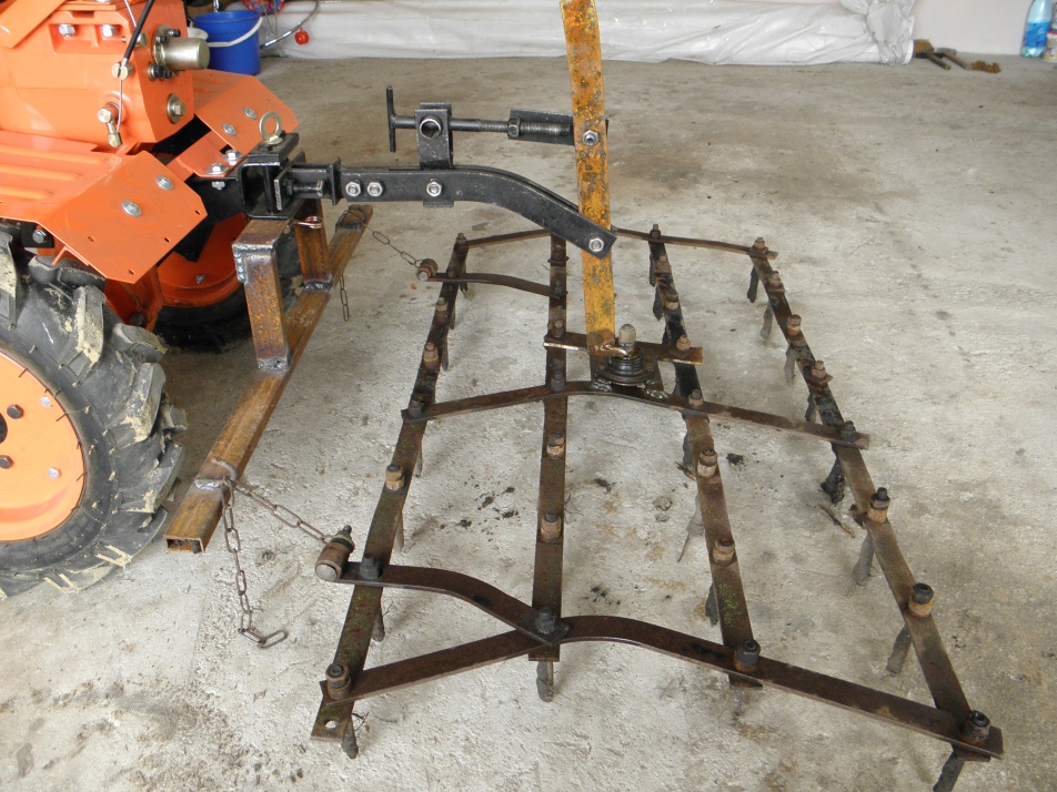

Хочу сделать сцепку для средних борон. Потянет Зирка-105 а две бороны? Нужны опорные колёса? Нужен хороший совет по сцепке.

Боцман написал : Хочу сделать сцепку для средних борон. Потянет Зирка-105 а две бороны? Нужны опорные колёса? Нужен хороший совет по сцепке.
Две райборонки потянет точно по любому грунту. Т.е посевные боронки. Больше нет. По твердом покрытии потянет, а если рыхлый грунт....
Штатные колеса 4.00-8 не подходят. Минимум 5.00-10, а лучше от классики...
Опорное колесо можно использовать, а можно и нет.. Все зависит от конструкции и концепции вашей сцепки. Что имею в виду.
  1. Если токо тянуть, и очень простая сцепка - то можно как у меня. Опорное колесо чтобы разгрузить руки.
  2. Если вам нужно кроме тянуть ещо и прижимать боронку, то опорное колесо будет лишним. Сцепка длиннее, а мотоблок нужно уравновесить путем добавления на "нос" дополнительный балласт.
Если не очень понятны высказывания, то нарисую чертежики, если нужно.
Я на скорую руку соорудил такой девайс:Сцепка "универсальная" куплена с навесным, шаровая опора от Жигулей, скручено 2 райборонки маленьких в одну. Хорошо зарекомендовал себя девайс, использовал при закрытии влаги весной, ч/з 2 недели после посадки картохи проходил, заделывал рожь после посева. На перёд нужно груз и на ГЗ работать (на Жиговских не пробовал). Главное чтобы местность была не сильно пересечённой, более равнинный ландшафт, под горку приходится немного приподнимать ручки вверх. Возможно имеет место опорное колесо, но не пробовал, из-за неимением такового.

Хочу сделать сцепку с дух борон вес одной бороны 16 кг.Нужен чертёж сцепки, куда ставить опорное колесо. Колёса на мотоблоке жигулёвские.Прижимать бороны я думаю ненадо?.

SPASATEL написал : Я на скорую руку соорудил такой девайс
Спасибо за консультацию.Груз стоит, интересно пойдёт он на жигулёвских колёсах? КК тянет, КС тоже, неужели с боронами будет больше сопротивление? Очень нехочется цеплять ГЗ.
