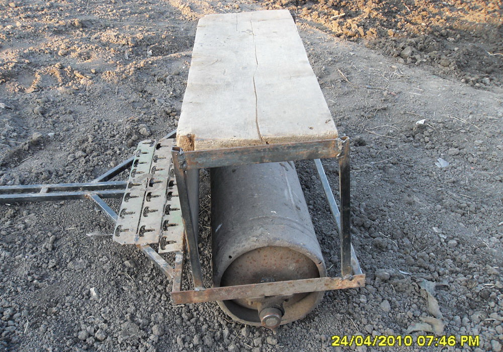

piter написал : Бочки на каток .
Чтобы не заливать воду или не засыпать песок для утяжеления надо собой догружать Фотка не моя но с "Города мастеров"

piter
piter
Регистрация: 24.04.2011
Черновцы
Сообщений: 909
20.11.2011 в 11:50:00
poltavaagro написал : Чтобы не заливать воду или не засыпать песок для утяжеления надо собой догружать
Так и планирую .
