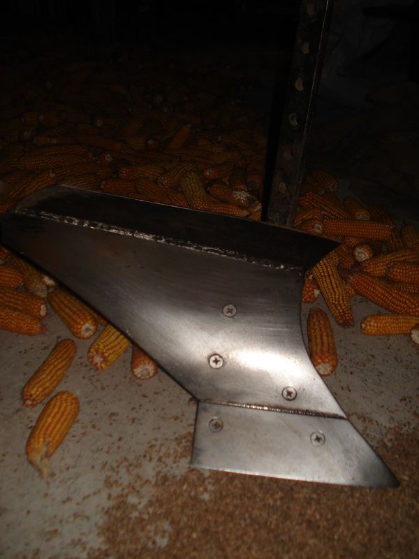

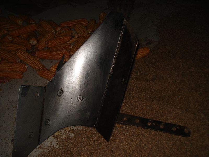

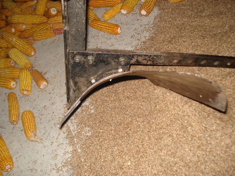

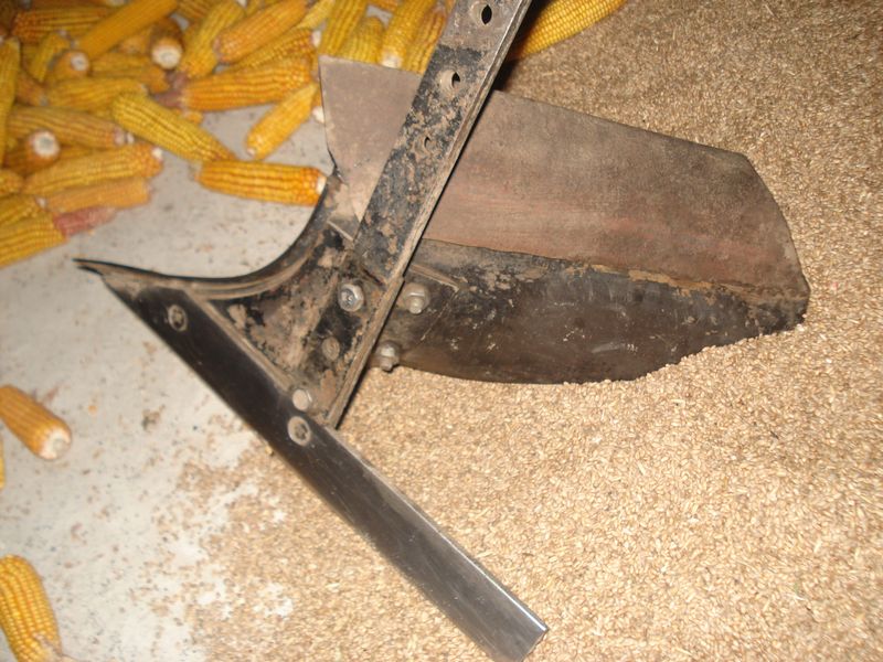

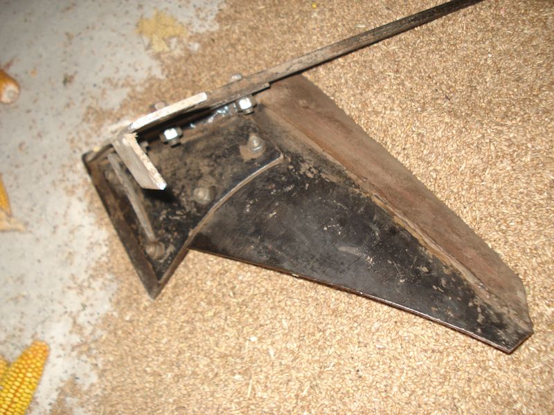

BSlavik
BSlavik
Регистрация: 21.11.2007
Тернополь
Сообщений: 1354
04.01.2012 в 21:01:10
нік написал : BSlavik, плиз фото плуга
Вот такой он, с навареной полосой. Высота полосы 50..60 мм. Высота плуга отвала, от грунта до вершины с навареной планкой в начале плуга 25 см.
