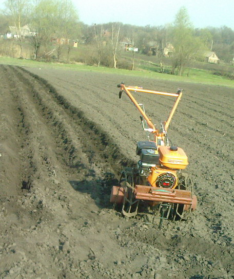

poltavaagro, это Ваш МБ http://www.mastercity.ru/attachment.php?attachmentid=262430&d=1328080684 ?
poltavaagro написал : При посадке и выкапывании картофеля 10-12 см. на тяжелых грунтах и грунтозацэпах на 50см. чувствуется нехватка мощности двигателя,
У меня тяжелый грунт. Садил картофель под ДО и КС-тяги вполне хватало на мелких оборотах. Окучивал ДО на ГЗ до 700мм на оборотах немногим выше ХХ,причем специально придерживал МБ и создавал пробуксовку. Про работу с дельфином не скажу,т.к. копал грохотной на 400-х ГЗ с оборотами меньше половины. Пахал на ГЗ без догруза МБ. Небыло такого,чтобы не хватало тяги.:o Может у Вас что с регулировками навесного?
