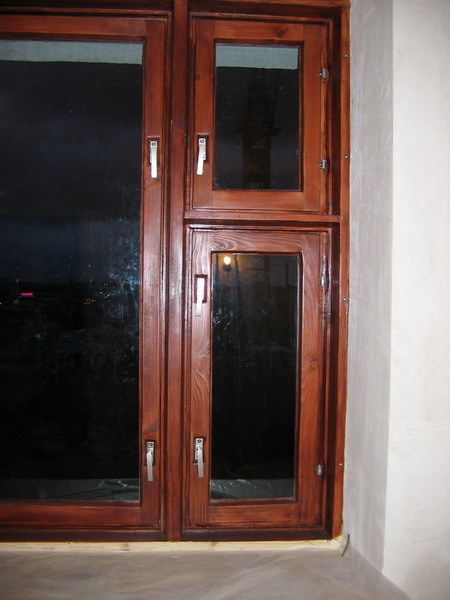

Добрый вечер! Мы тоже являемся "счастливыми обладателями" таких "чудо" окон))) Сначало хотели поменять их на пластиковые, но потом в пластике разочаровались, а на хорошие деревянные пока нет денег. Решили своими силами эти ужасные окна подремонтировать. Посмотрите ссылки: http://www.mastercity.ru/old_forum_archive/1/116549.shtml http://www.mastercity.ru/old_forum_archive/1/112335.shtml Мы делаем так: -вынимаем стёкла, шкурим рамы УШМ (болгаркой) - диски шлифовальные лепестковые на 25 (крупные, ими сдираем старую олифу, они не очень быстро забиваются и не горят, но если нажимать оставляют борозды); -обрабатываем рамы биозащитой;
-на внешних(одинарных) рамах долотом выбиваем углубление глубиной 20 мм, шириной по основанию ручки, перед установкой штырь ручки обрезать примерно на величину углубления, чтоб он не упирался в дерево; -шпаклюем шпаклёвкой по дереву (цвет "сосна"), после её высыхания вручную проходим шкуркой 100-примеряем стекло (чтобы оно не "гуляло"), нарезаем новые штапики (тоже обработанные биозащитой), шкуркой 150 проходим их и внутреннюю часть рамы; -красим Текстурол-Лазурью, цвет "махагон" сначало один слой, а через день ещё слой -саму раму тоже шкурим, обратываем биозащитой, шпаклюем и красим (а ещё у нас отлив под 90 градусов, приходится и его приводить в нормальное состояние); -когда всё просохнет ставим стёкла, обклеиваем малярной лентой раму и стекло с двух сторон окна (чтобы потом избежать попадание силикона на стекло) вынимаем штапики и стекло, запомнив что где стояло; -распределяем силиконовый герметик по периметру рамы, аккуратно кладем стекло, по периметру стекла ещё слой герметика и устанавливаем, плотно прижимая, штапики, прибиваем их меднеными гвоздями. Через день или два снимаем малярку с окна, где нужно подрезаем герметик; -устанавливаем петли, примеряем окно, устанавливаем замки и ручки, приклеиваем упротнитель профиль Е (можно и Р); ВСЁ!
На фотке одинарная внешняя рама (подоконник пока не покрашен). Внутренние двойные рамы мы пока не доделали, но изготовленное нами окно успешно прошло испытание недавними морозами! Когда всё доделаем тепло и звукоизоляция должны быть очень даже ничего! Если Вы не ПАПА КАРЛО затевать это не нужно :-) УДАЧИ!!!

2Пуля Большое спасибо за столь подробный рассказ. Я тоже не сторонник ставить пластик вместо вполне неплохого дерева, если то можно довести до ума. Ваше письмо поддержало меня в этой уверенности. А расскажите, что вы сделали с болтами, которые стягивают вместе две внутренние рамы в районе ручек? В описании про них ни слова, и на фотографии головки болтов я не замечаю.
Остался еще и вопрос утилитарного характера: как быть с ручками на внешних рамах? Никогда с такой конструкцией раньше не сталкивался и никак не могу взять в толк, неужели для того, чтобы открыть форточку, каждый раз приходится втыкать ручку во внешнюю раму, а потом снимать ее обратно? Сам еще не пробовал, но почему-то заранее кажется, что такая процедура жутко неудобная. Может быть, кто-нибудь придумал какое-нибудь эффективное решение этой проблемы?

2Пуля Да, знакомая конструкция. Я очень долго искал, где ее можно заказать. К сожалению то, что мне сделали, очень низкого качества и я все переделываю уже месяца два. Все, включая коробки, в разобранном виде раскидано по трем комнатам. Кое-как управляюсь. Также хочу задать вопрос по поводу ручек внешних створок: как они умудрились у Вас поместиться? Неужели глубина коробки такая большая, что створки стоят не вплотную, а на расстоянии ~5см?

Про ручки на внешних рамах: Мы тоже решили что оставлять дырки и съёмную ручку как то не очень удобно будет. Посмотрите повнимательнее - на фотке как раз ВНЕШНЯЯ РАМА, внутренняя пока не установлена (на фотке видны отверстия под петли для неё). Как я уже сказала выше:
-на внешних(одинарных) рамах долотом выбиваем углубление глубиной 20 мм, шириной по основанию ручки, перед установкой штырь ручки обрезать примерно на величину углубления, чтоб он не упирался в дерево, (но когда делаешь это углубление, может образоваться сквозное отверстие у края рамы, потом когда ручка уже установлена это отверстие с тыльной стороны можно просиликонить, а мы просто закрыли уплотнителем, его и не видно и не дует)
т.е. ручки получаются утопленными в деревяшку так, чтобы не касались потом задней части внутренней рамы и в то же время не шкрябали при открывании саму внешнюю раму на которой они стоят.
Как вы сами видите эти углубления и не заметны при нормальной подгонке, ручки стоят как будто так их и надо внутрь рамы вгонять :-)
2Andrey_SPB
Внутренние рамы пока не готовы, некоторые отшкуренные стоят, а некоторые пока висят и ждут весны. С болтами ничего не будем делать, какие там стоят их и оставим, думаю что головки будут не очень заметны. Так же мы оставляем старые уголки на углах внешней стороны внешних рам. Я их тоже Текстуролом покрыла, вроде и не бросаются в глаза. Когда внутреннюю двойную раму покрасими и просушим, то перед стяжкой болтами проложем внутри уплотнитель.
А ещё мы делаем и балконный блок. С нижней части двери сняли вагонку  и двп, купили и установили туда стекло, штапиками укрепили. Такая необычная дверца получилась.
