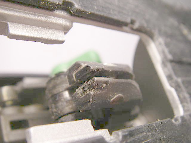

snim написал : ИМХО конечно не победитовые
IMHO или конечно? Если из первых поставок, как у меня был - велик шанс, что твердосплав. Что ставили в последующие не знаю, врать не буду.

snim написал : Так вот, они точно не металлографитовые!
Разумеется нет. Я написал какие они должны быть, а чего в Фиолент ставили - мы с Вами знаем, поскольку оба с этими лобзиками общались. В принципе можно прикупить сухарики от Фестула и как-нибудь их приладить к лобзику, если не смущает цена :)

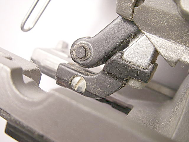

27.11.2007 в 13:09:06
Serg написал : В принципе можно прикупить сухарики от Фестула и как-нибудь их приладить к лобзику
А как интересно Вы их приладите? Прилагаю снимок данного узла на старом "Фесто". Может на новых "Фестулах" сделано по-другому?

Vasskarr написал : А как интересно Вы их приладите?
На отдельной дополнительной перемычке
Зависит от того, как ролик на лобзике закреплен.
snim написал : Металлографитовые же мягкие очень, зачем они там, сотрутся быстро
Это только так кажется, истирание на коллекторе значительно интенсивнее, плюс там идет постоянный прижим - а в лобзике - они просто слегка касаются пилки. Не надо сухариками зажимать пилку, немного свободного места - пара десятых мм не ухудшат их работу, а истирание сократит значительно.

Serg написал : Зависит от того, как ролик на лобзике закреплен.
А он всегда будет закреплен не так, как на Фесто, на любой модели. Ну, допустим, нашли Вы фестуловскую деталь, отлили/отфрезеровали для нее кронштейн, а дальше что? Как Вы ролик поднимите?
Serg написал : пара десятых мм не ухудшат их работу
Если речь о Фиоленте, то пара десятых уже давала себя знать даже при продольном резе. Лично я устанавливал зазоры алюминиемой фольгой, она НАМНОГО тоньше одной десятой.
