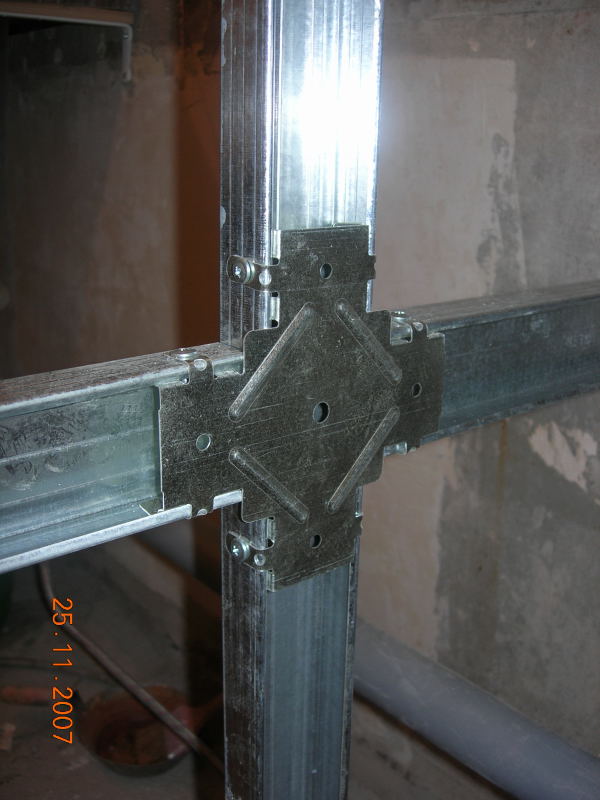

Делаю ремонт, дело дошло до постройки сантехкабины из ГВЛВ. Поставила вертикальные стойки из профиля, нужно их как -то соединить между собой.Стойки поставила так, что толщина металлокаркаса будет 3 см. На рынке продавец посоветовал навесить "краб "и к нему закреплять горизонтальные участки. Сделала так, не понравилось. Что не понравилось- в "крабе "дырки уже насверлены, когда скрепляешь прес-шайбой с профилем- соединение люфтит, при попытке прикрутить сильнее-прокручивается прес-шаиба. Если крепить просто саморезом- то вообще не держит, головка от него торчит и прокручивается. Может я что делаю не так. В форуме искала- ничего не нашла. Еще вариант-в торец к вертикальным профилям прикреплять потолочно-половые, а в них опять вставлять вертикальные(но только они в этом случае будут горизонтально) , можно их даже сдвоить навстречу. только не знаю, нужно ли городить этот огород. если еще гвлв все упрочнит, посоветуйте, пожалуйста.

Боже мой! Какой ужас! Нужно брать перегородочный профиль (42, 50, 66, 75, 95 и 100). Никакие поперечены между стойками не нужны! Стойки выставляйте через 400 или 300 - для дополнительной жёсткости.

Вы делаете перегородку из потолочного профиля. 2проблемнет -абсолютно прав.

Оригинальная конструкция, но может всеже не экспериментировать на себе?

проблемнет дело говорит . И кроме того плита в два слоя усилит жесткость конструкции

не изобретайте колесо и не слушайте изобретателей оного
зайдите на сайт кнауфа и распечатайте технологические листы. все рассчитано и прописано до последнего самореза

Спасибо большое, посмотрела, как должно быть. По моим прикидкам на мою конструкцию сил и времени ушло в 3 раза больше, чем могло бы. Это вселяет оптимизм.:) Значит, дела не так плохи. Оставлю одни вертикальные стойки, составленные из сдвоенного профиля , конечно-перерасход материала-но объем небольшой. Что касается параллельностей и перпендикулярностей- то кажется у меня все в порядке с этим. Кстати, не поняла по картинкам, какой используется крепеж. Он же вытарчивает над поверхностью профилей и мешает крепить г-картон?

Вот здесь http://www.knauf.ru/main/csystem.asp?sysid=82 указаны Винт MN 30 и Винт MN 40, а профиль направляющий и профиль стоечный чемкрепить. Или они сами собой друг в друге держаться будут?
