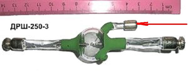

Имеется лампа дуговая ртутная ДРШ, но нету схемы включения. Может кто поможет
Смотри изображение

К такой лампе нужен дроссель и довольно мощный.Такие лампы применяют в медтехнике в тубус-кварц УГН-1,попробуйте найти паспорт на данный аппарат в инете или в местной поликлинике.

Screen написал : К такой лампе нужен дроссель и довольно мощный.
А так же высоковольтное устройство поджига. Так как лампа имеет в рабочем состоянии давление внутри колбы 30-50 атм, требует защиту от разлёта осколков в случае взрыва.

Скачал документ и разочаровался. Вы ошиблись--в медтехнике используется лампа ДРТ,которая действительно вкл. через дроссель.(это я и так знал)
А я говорю про ДРШ. Вроде бы это самый мощныйиз всех источников ультрафиолета. \ \ну крайние электроды подключаются через дроссель (допустим от ДРЛки),а на центральный нужно что?
Очень уж эта штука на рентгеновскую трубку похожа.

2azus6
ДРШ так же включается чере дроссель.

Не запускается через дроссель (от ДРЛ250). Никакой реакции

azus6 написал : Не запускается через дроссель (от ДРЛ250). Никакой реакции
Повторяю, для запуска требуется дополнительное устройство - высокочастотный индуктор... Подключается кратковременно к поджигающему (на фото отмечен стрелкой) электроду.
