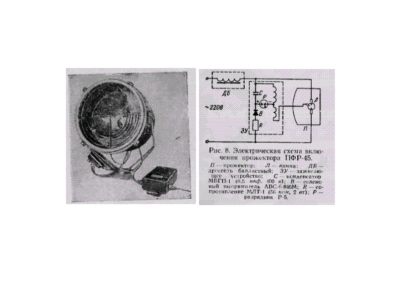

Это уже кое что ,спасибо.
Но нельзя ли собрать ИЗУ из подручных средств (конденсаторы, трансформатор ТВС, блок питания от ЛЮСТРЫ ЧИЖЕВСКОГО, катушка зажигания от мотоцикла ИЖ-юпитер.
я электрик по силовой проводке,а что касается электроники--тут не очень

2azus6
У нас на работе, в фотолитографии применяются ДРШ. Если удасться найти у кого спросить, попробую найти схему.

2azus6
Такая лампа использовалась в светолучевых осцилографах типа Н115, Н117. Попробуйте схему от них поискать

23.01.2008 в 15:21:47
2azus6 http://www.physexperiment.narod.ru/literature.htm

24.01.2008 в 02:01:04
На лампе должно быть 75-85 вольт переменного напряжения. Остальное должен погасить дроссель. Его ток 3-4 ампера. Такие лампы стояли в осветителях люминисцентных микроскопов ЛОМО. Зажигается от осциллятора, то есть блока высокого напряжения 15-25 Кв переменного тока с мощностью около 100 Вт (не менее). На горячую (повторно) не зажжётся до остывания.
