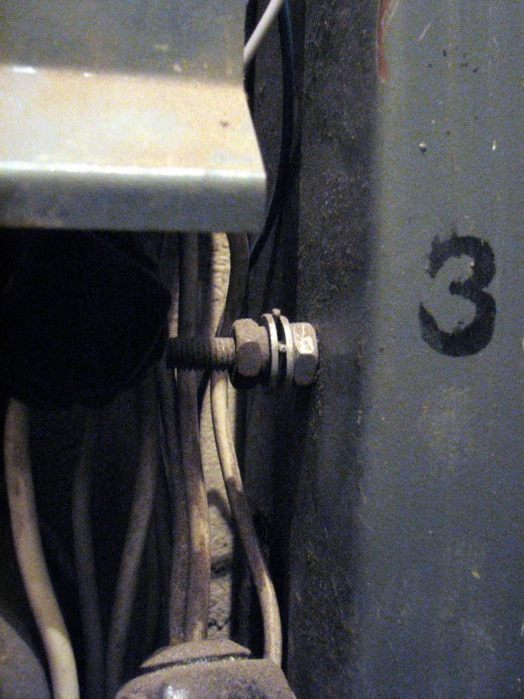

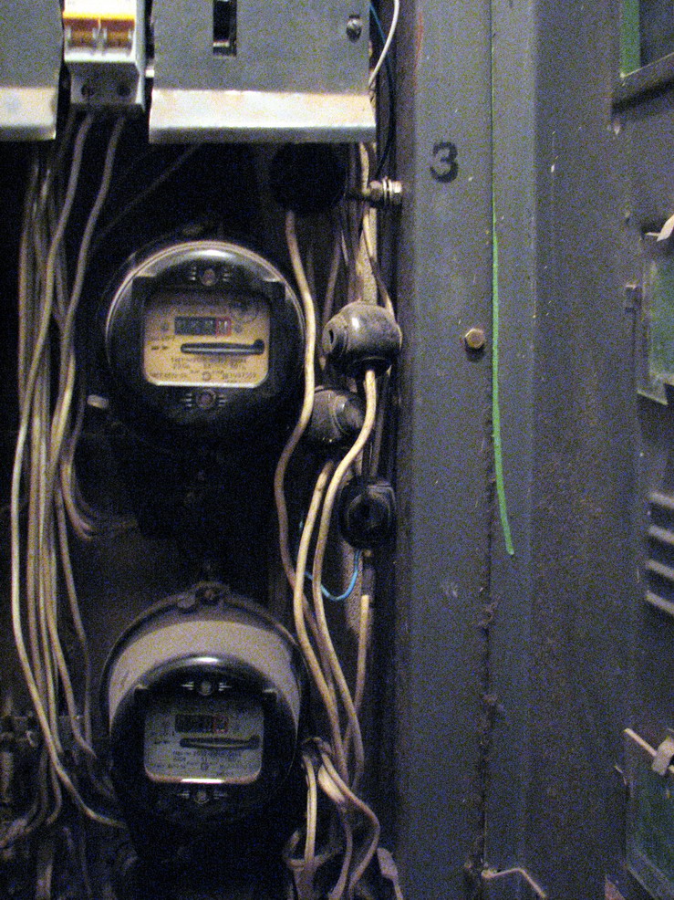

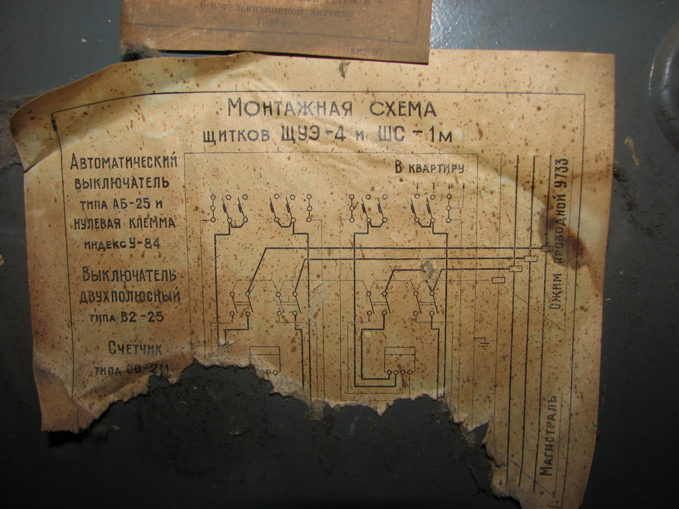

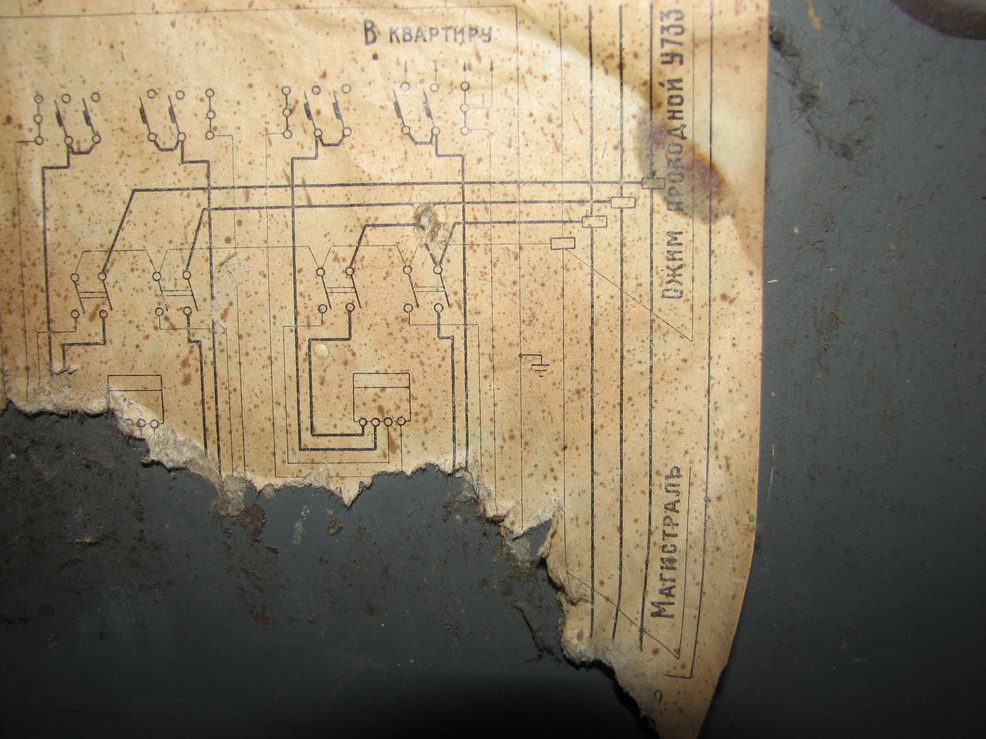

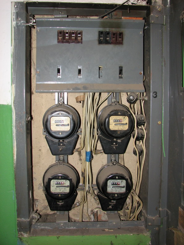

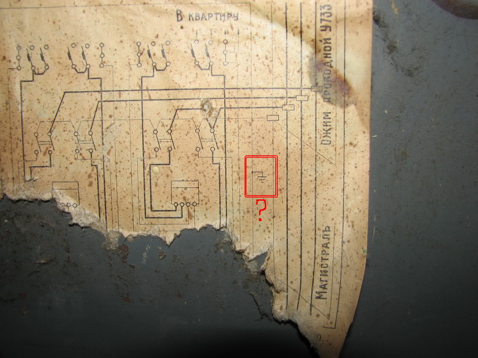

стало интересно и полез с фотиком в щиток - 3 фазы, ноль, болт в щитке (пустой с обрывками ранее подключенного люминия) с загадочным иероглифом " 3 " - у кого на сей счет есть мысли?

господа хорошие, все посмотрели вложения? кто что скажет - как быть то? :clapping

wentil написал : господа хорошие, все посмотрели вложения? кто что скажет - как быть то?
  • смотрели, смотрели... Вот вотку нулевого ореха крупным планом бы, да в нормальном качестве...А еще какое сечение магистрали? По правилам щит должен быть заземлен. Так что фото в студию.

alexposter написал : вотку нулевого ореха крупным планом бы, да в нормальном качестве...А еще какое сечение магистрали?
фотку сеня сделаю. даже со вспышкой и изнутри орешка ;) , а вот сечение........ хз - на глаз не определю - могу на фото чтонть для сравнения рядом поставить - медь например 3*2.5 или 3*4
