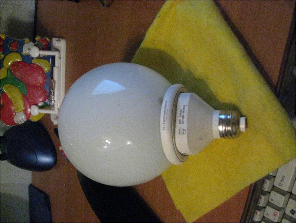

После демонтажа осталось парочка таких груш.В крутил в коридоре,но света не очень-зато размеры...
