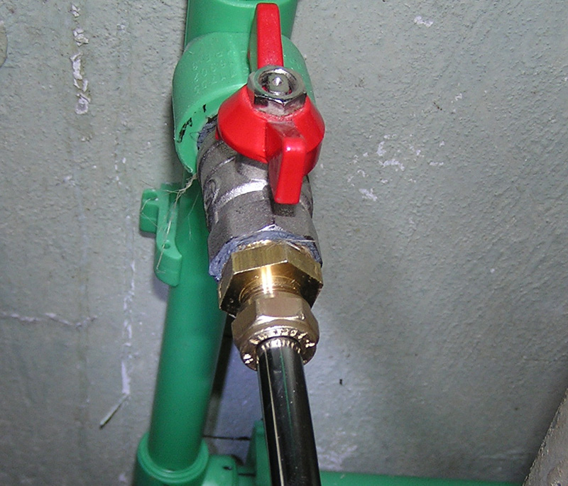

Gwern написал : Мистер_Пэ, а можно покрупнее фотку с пресс-фитингом вашим?
Конечно можно. Я Вам еще покажу что для смесителя кухни сделано - только с уговором, что вы ТАК (та трубка что полукругом - ГВ) гнуть НЕ будете :), а будете гнуть правильно - так как, ХВ согнута. (Просто к тому моменту я уже понял, как надо.)
Фитинги обжимные, с НЕРАЗРЫВНЫМ кольцом. Стоят - прямой - где-то 60, угловой - подороже. Точно не помню, но порядок стоимости такой.
Монтаж медной трубки предельно прост: устанавливаете резьбовую часть фитинга, сгибаете трубку, примеряетесь, отрезаете лишнее. Потом надеваете на трубку гайку и кольцо, монтируете второй конец трубки. Устанавливаете кольцо - обязательно ровно должно встать и четко. Потом гайку крутите РУКОЙ (можно в перчатке) покуда хватит силы. Потом полоборота ключем. Потом включаем воду. Если капает - можно еще 1/4 оборота подтянуть. Больше - есть опасность деформировать трубку. Если не капает - ну совсем чуток подтянуть можно. И периодически осматривать. У меня все такие соединения в свободном доступе - периодически посматриваю.

Мистер_Пэ написал : А с другой стороны - полюбому надо пресс-фитинг.
Мистер_Пэ написал : Устанавливаете кольцо - обязательно ровно должно встать и четко. Потом гайку крутите РУКОЙ (можно в перчатке) покуда хватит силы. Потом полоборота ключем.
Очевидно,- ошибка в терминах. Использован не пресс-фитинг, а обжимной.
