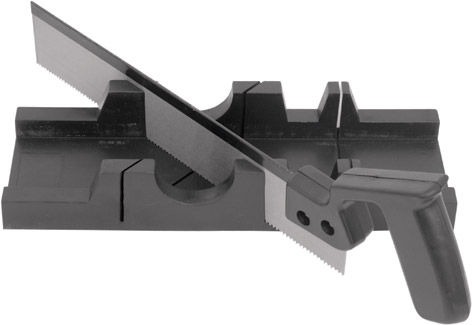

зачем гипс пилить болгаркой?
пила обушковая дешевейший китай за 50р, что идет в комплекте к к пластиковому стуслу справится типа http://www.fit-instrument.ru/pics/41241.jpg без шуму и пыли

2Do Home Yourself дешевейший китай в виде коронок для вырезания круглых отверстий в дереве Stayer умер, едва я прикоснулся к стене - это я решил попробовать вырезать под подрозетник. я к тому, что приведенный вами пример тоже для работ по дереву. p.s. я смотрю, большинство за то, чтобы не применять тяжелую артиллерию (перф с пикой) по гипсолиту. ок. начну ковырять чем-нибудь китайским. не пойдет или будет долго - возьму перф.
