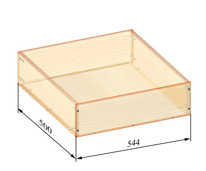

Имеется размер глубина 500 ширина 570, высота от 16-18 требуется сделать 2 выдвижных ящика вложенных. Очень надо заказать напил досок. Вернее я заказала, но понимаю накосячила, надо перезаказать в понедельник, далее поздно будет, помогите а. Есть пожелания к ящику: дно ДСП 10, боковина либо железная - 15 высота, либо ДСП 18 + рельса. СПАСИБО

Если ящики на полозках то:202х80=4детали,450или500х80=4детали,2 дна-235х447или497мм. Ещё деталь:140х500-если два ящика.Размер 500 глубина короба. Два дна делать лучше из пристенка(фартук)5мм толщина.

karlusha, во-первых, зачем на ящик ДСП18, зачем утяжелять? На боковухи достаточно и 16мм. Во-вторых, какие направляющие будут?? Какая высота ящика, если из ДСП, поточнее?

Итак высота фасада ящика 16-18 , можно гулять размером.
ДСП 18, 16, разве большая разница по весу?

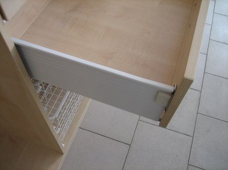

какие направляющие будут.. я видела ролики крепятся к ДСП и еще железные боковушки готовые. Что бы вы себе выбрали?

роликовые ну их..лучше полновыкатные шариковые.короче у меня получаеться так-передние стенки ящика(черт,затруднения тут с высотой стенки,но думаю сами ее знаете)507мм,2 детали,боковые стенки-472мм,2 детали,дно соответственно посчитайте сами))))),Фасад 180Х496.сразу предупреждаю,расчеты производились в состоянии подшофе))))суббота все таки))

karlusha, я бы тоже как и Pitbul, советовала шариковые полного выдвижения http://www.visko-td.ru/catalog/cabinet/arsenal_o1.jpg. Переднюю и тыловую часть сделала бы из ДСП или фанеры 10мм. Размеры такие:
Боковины из ДСП18........480*150___4шт. Тыл и перед.ДСП10........544*150___4шт. Дно ДСП или фанера10...508*480___2шт.
Ширину ящика получаем от ширины секции 570мм минус 26мм(на две направляющие). karlusha, а ящик в шкаф или кухню? Фасад будет наружный или внутренний? Ещё от этого размеры могут меняться.

1.Длина боковины 480 + перед 10 + зад 10 + 18 фасадная часть ящика (ящик у меня вложенный) получается больше чем глубина 500.
  1. В таком случае направляющие шариковые полного выдвижения я покупаю 450 либо 500 3 железные боковины я имела ввиду вот такие

karlusha написал : Ширину ящика получаем от ширины секции 570мм минус 26мм
я 27 всегда беруИмхо конечно.

я посмотрела, толщина данных направляющих 12 умножаем на 2 = 24 почему 26 или даже 27???????

karlusha, если 24, сделайте лучше зазор 25 (хотела взять этот размер, но решила перестраховаться). Лучше потом шайбочку в месте крепежа подложить или пятачок пластика, чем заниматься подгонкой самого ящика.
1.Длину боковины и дна корректируете на 18мм.
2.Да, лучше направляющие на 450 брать.
  1. С железными не общалась.
