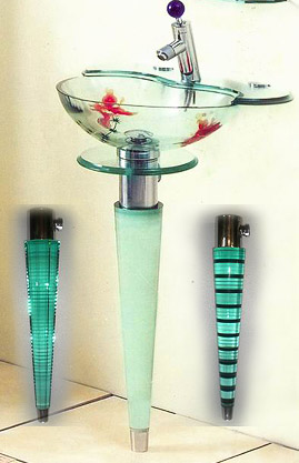

А.Мещекский написал : Есть ли какие стандартные технические решения этой проблемы?
...есть! Готовые стеклянные раковины

16.12.2007 в 21:03:20
Красиво. Но стеклянные - не хотелось бы.
