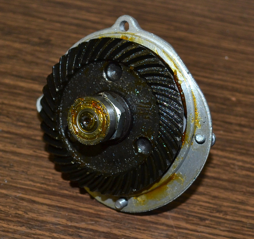

МШУ-1,2 П и 1,2 отличий не имеют. Кроме как указали оборотов на нижних и комплекта. В 1,2 П защитный кожух под 125 диск.
МШУ-1,3-150 по внутренней конструкции очень похожа на 1,2. МШУ-1,2 это довольно старая модель, более 10 лет в линейке, 1,3 посовременнее, просто доработана как по конструкции, так и по эргономике.
Что в МШУ-1,2 что в МШУ-1,3 в основании редуктора стоит подшипник (не игольчатый)
Сам я МШУ-1,3 кроме чем отрезным не работал, но у нас такими здесь бетономешалки, к примеру, зачищают при мелких дефектах, где нет смысла пескоструйку включать.

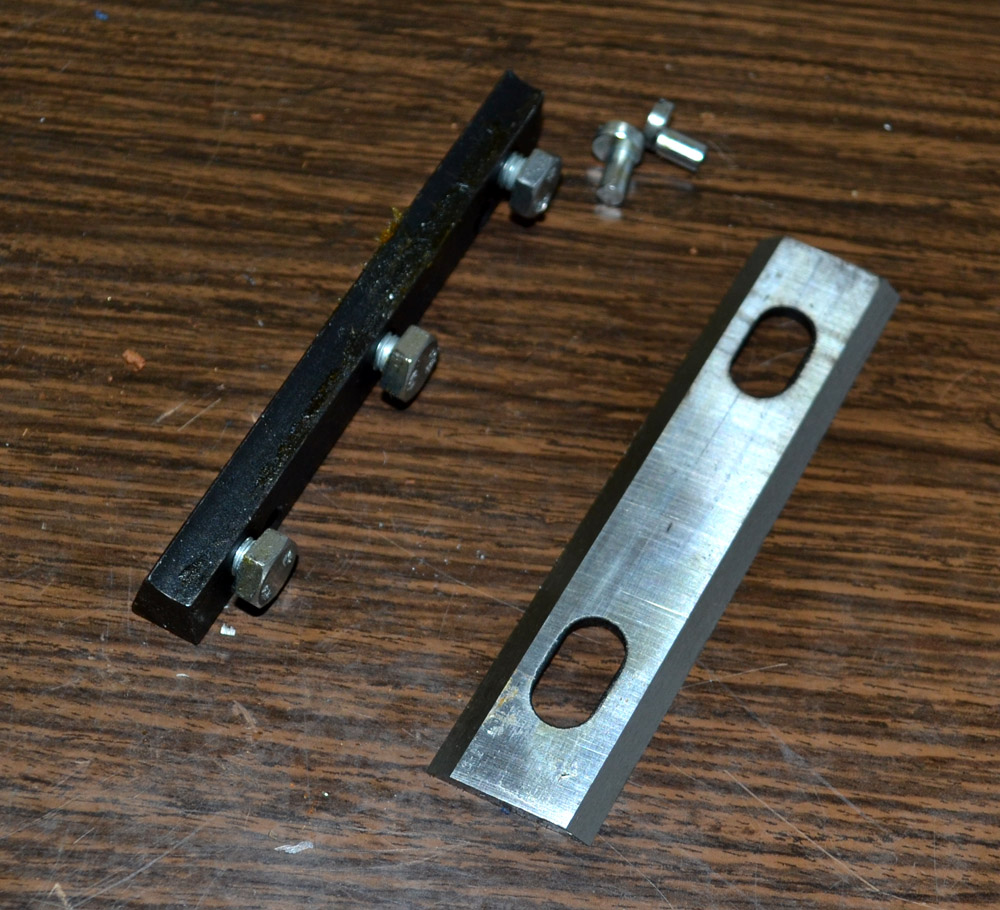

РЭ-1200 довольно давно в линейке. На него свой нож, не стандартный узкий твердосплавный.
Вес на сайте похоже указан в сборе (с кронштейнами, линейками), чистая масса - 5,1 кг

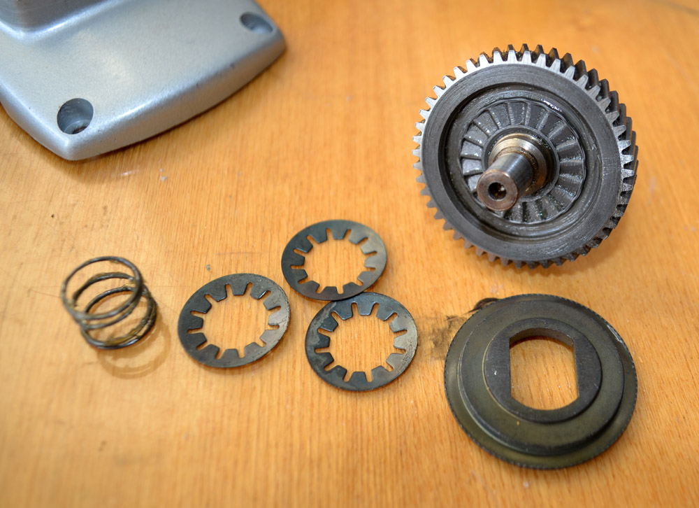

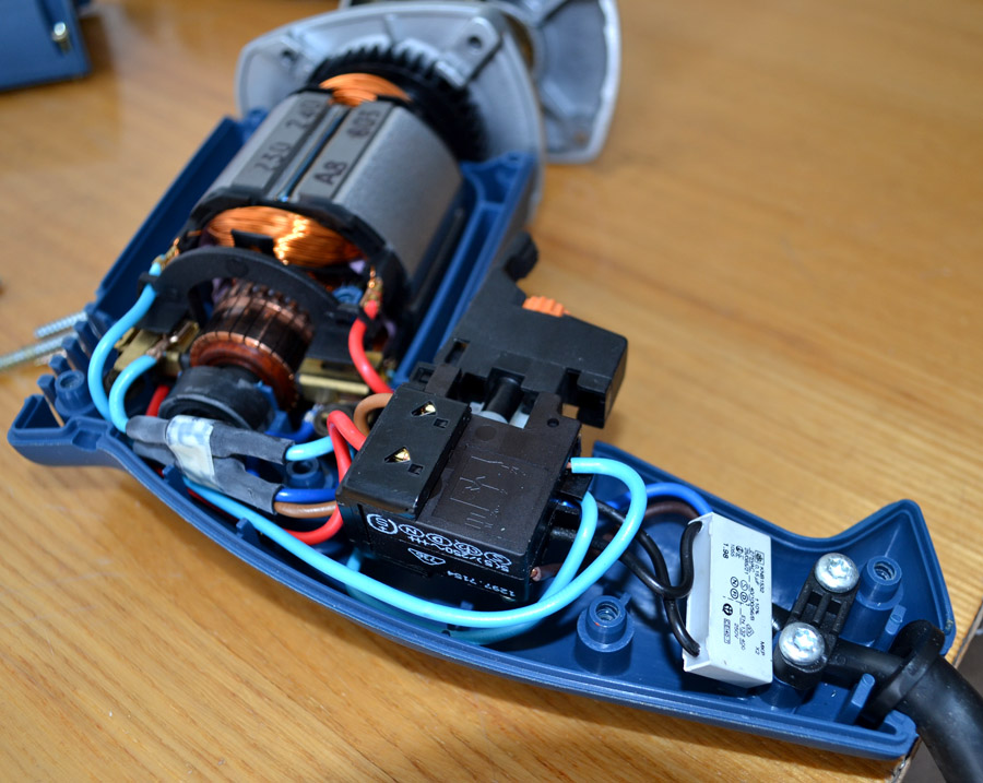

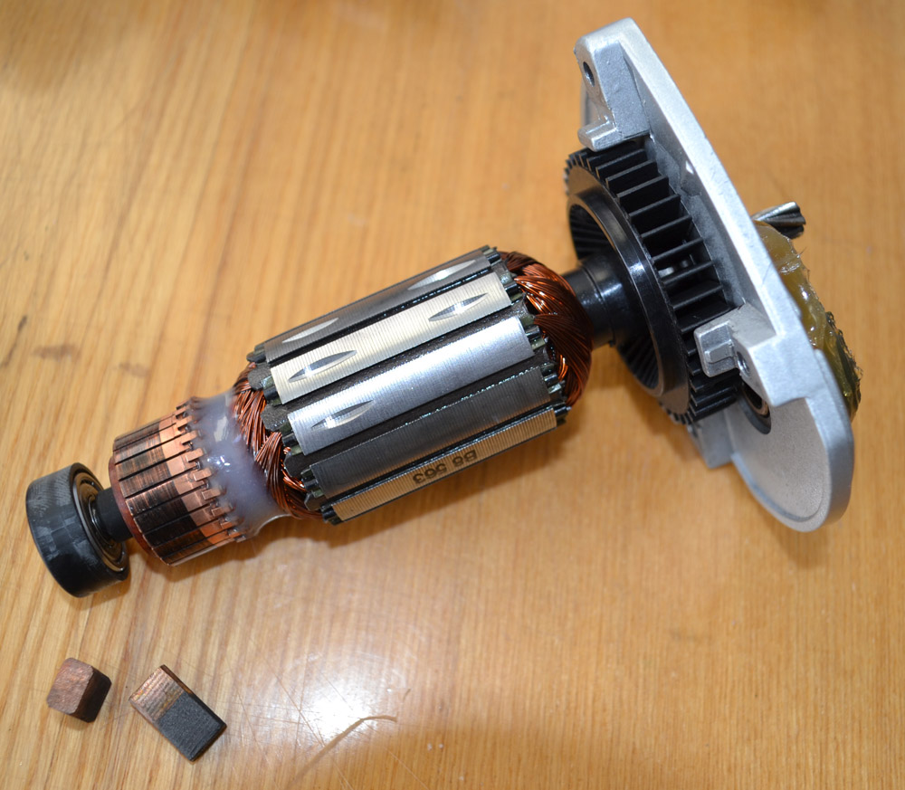

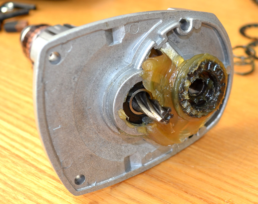

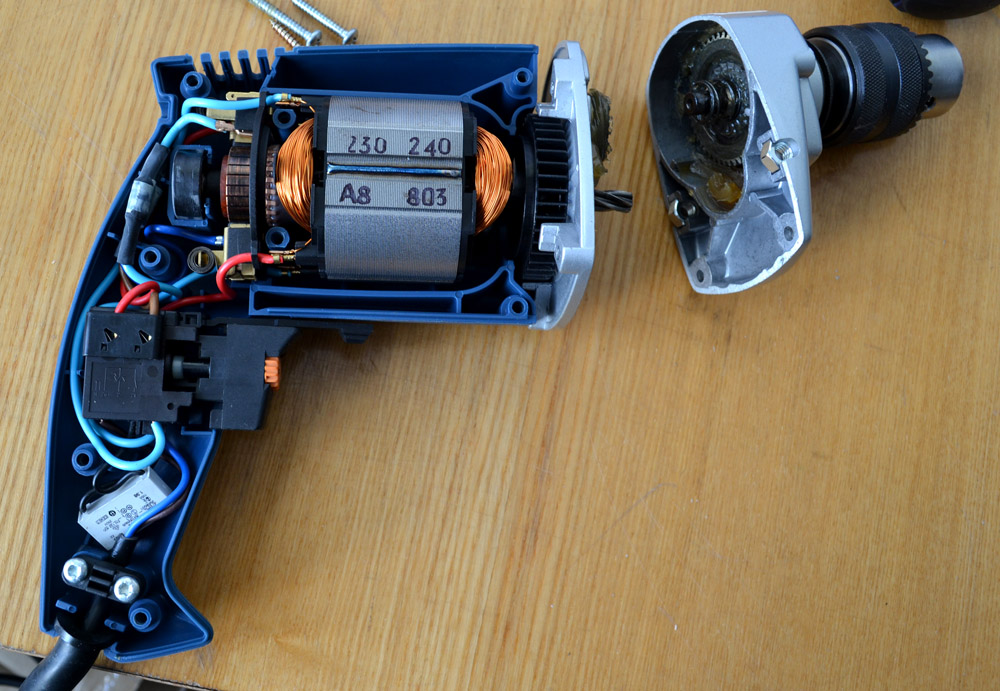

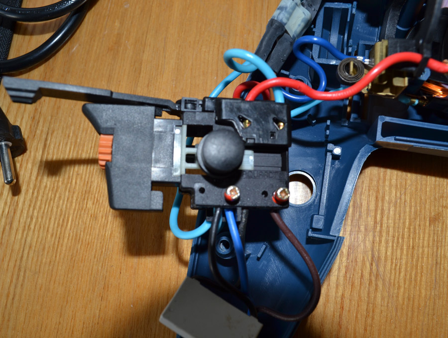

Homemaster, для вас по МЭСУ-13
Фото в разобранном виде
Подшипники - STIL-SLO Выключатель - Marquardt

kalinkin Спасибо! :)
