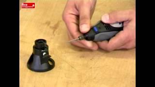

Купил гравер МЭД-1. В комплекте есть ограничитель глубины, а как им пользоватся я не понял. Вроде должно получится что-то вроде маленького фрезера. Только гравер не опускается ниже подошвы ограничителя глубины. Как правильно пользоватся таким ограничителем глубины?
Chert написал :
А фрезу побольше вытянуть из инструмента?
Можно вытянуть побольше, но всеравно за подошву выходит милиметров 5, а ограничитель может опускатся на 20мм.
И еще эта насадка закрывает цангу, что-бы сменить фрезу приходится её откручивать. Вообщем какая-то неудобная приспособа.
now, по сути у нас ограничитель это бюджетная копия ограничителя для дремеля

alzem написал :Что мне очень понравилось. Конечно же это цена при мощности 170Вт -это неоспоримо,аналогов при соотношении цена/мощность в продаже в РФ я не нашел, про нашу глухомань вообще молчу; относительно "тихая работа" и отсутствие вибрации на максимуме оборотов; какой никакой комплект расходки (мне более интересны цанги). Я сейчас выложу фотки и после них напишу чему я был несомненно рад и :eek: закрыл глаза на все минусы
Ваш гравер отлично становится в крепление от Дремеля (об этом я нигде не нашел информацию и не знал), за гибкий вал от Дремеля ничего не скажу -его нет у меня. Пластик на Дремеле более качественный, но в тоже время внутренняя втулка огрничения глубины болтается там как ... в рукомойнике. Причем и в циркуле и в самом ограничителе.
Барашек на Вашей приспособе более удобен, для меня и выглядит более эстетично.
