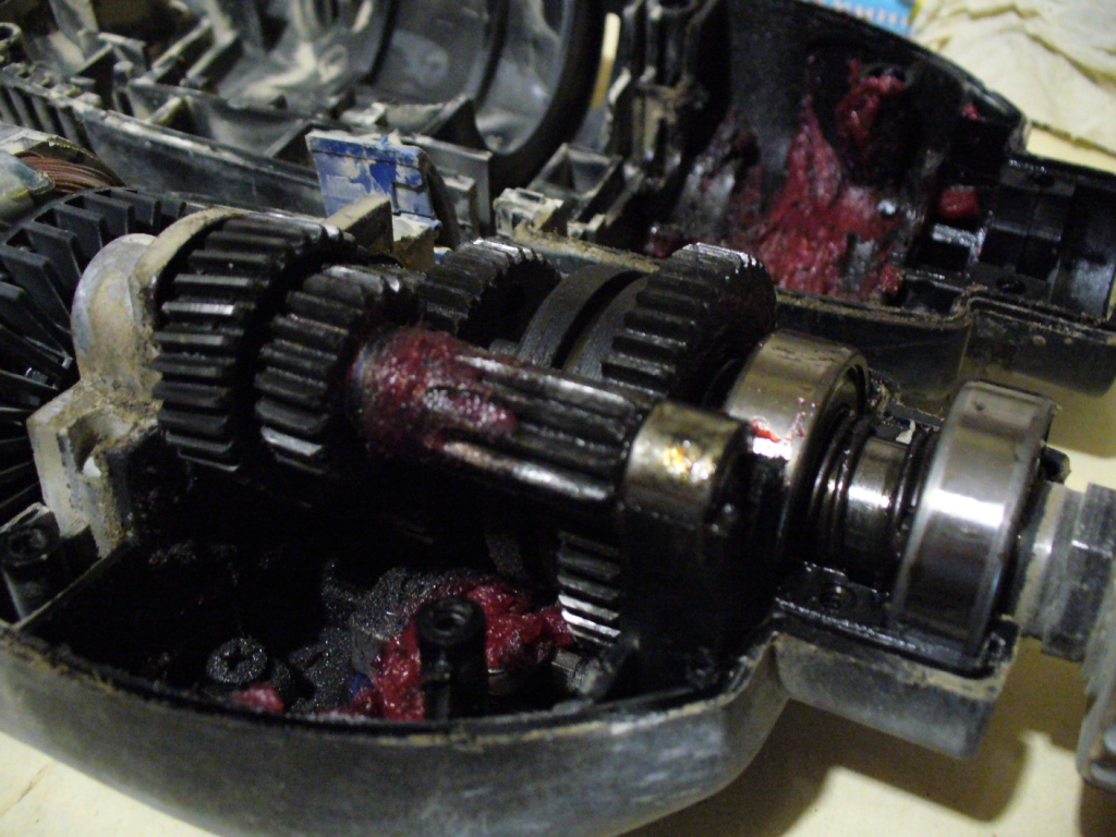

Доброе время суток.
Решил ваш непокорный слуга начать темку о поведении различных смазок в инструменте. Иногда здесь на форуме раздаются вопросы – какую смазку можно заложить, если нет желания брать фирменную втридорога, хаскей – непонятно что, а литол некоторые ругают в этом смысле. А кто-то мыслит, что быстрее умрут другие слабые звенья инструмента, чем редуктор с любой смазкой, подшипники и щетки можно и поменять, так что вообще не стоит заморачиваться на этом вопросе. Знаю, что сложно ответить на вопрос, насколько смазка противостоит износу на протяжении времени. Я лишь ставлю задачу увидеть один из аспектов работы смазки – «будет ли она смазывать» - то есть будет ли оставаться на деталях в процессе работы, или будет слетать по действием центробежных сил, смазывать и защищать стенки редуктора, но не детали.
Хочется, чтобы выкладывались фото реальных случаев, инструментов с указанием времени наработки, типа смазки (название), количества закладки. Пока буду выкладывать фотки на 300К - если для кого много - уменьшу в дальнейшем до 170К. Открытым остается вопрос о том, должна ли смазка быть явно видимой на шестернях, или может существовать незаметный, но вполне достаточный слой смазки для нормальной работы со штатным износом.
Я не профессионал в этом вопросе, но мне стал интересен этот аспект работы электроинструмента. Среди прочих моих занятий удается иметь доступ к обслуживанию некоторого количества эл.инструмента одной отделочной фирмы, так что можно поэкспериментировать. Постараюсь показать как ведет себя штатная смазка некоторых инструментов, и как поведет себя заложенная мной – есть некоторое количество МС-1000, 158-й, ЦИАТИМ-201, Huskey Coolube #2. Думаю, что будут не очень интересны планетарные редукторы шуруповертов, там и так будет работать любая смазка. Постараюсь наблюдать за дрелями, болгарками, в меньшей степени перфораторами.
Будет здорово, если кто-нибудь ускорит понимание этого вопроса своими подобными фото, чтобы сэкономить время и силы. Тем более, что часть наработок на этом форуме уже есть.
Прошу тех, кто считает, что инструмент нужно обслуживать в сервис-центрах, что нужно доверять производителю инструмента, его штатной смазке, отнестись к моей затее как к увлечению, чему-то наподобие тюнинга. Я признаю и ваш подход. Тем более, если окажется, что у брендов с этим все в порядке. Тем более, если народ в процессе обсуждения скажет, что не видел на своем веку сломанный по причине изношенного редуктора инструмент.
Надеюсь, что отнял у вас достаточно времени объяснениями, чтобы не пинать меня сразу за эту затею. Если будет мало отзывов – прикроем тему.
Итак...
iGor_78
iGor_78
Сообщений: 1386
23.12.2007 в 16:07:43

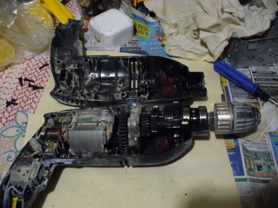

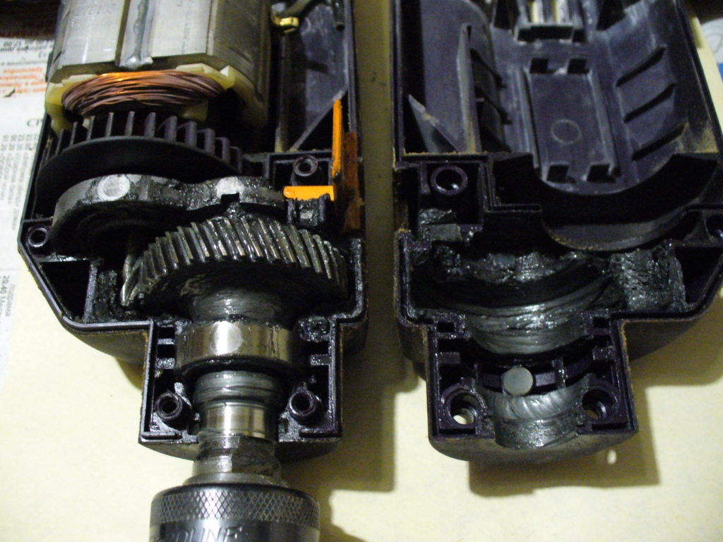

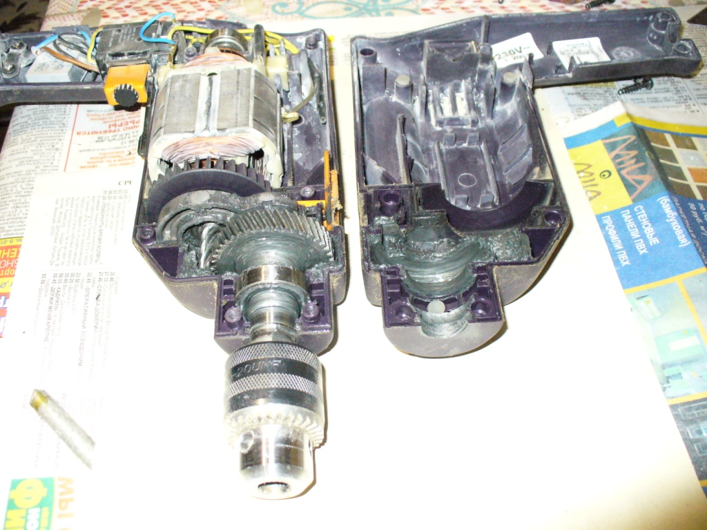

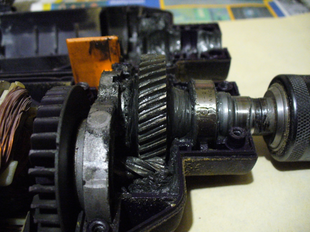

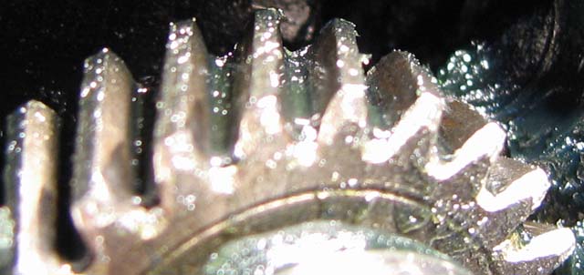

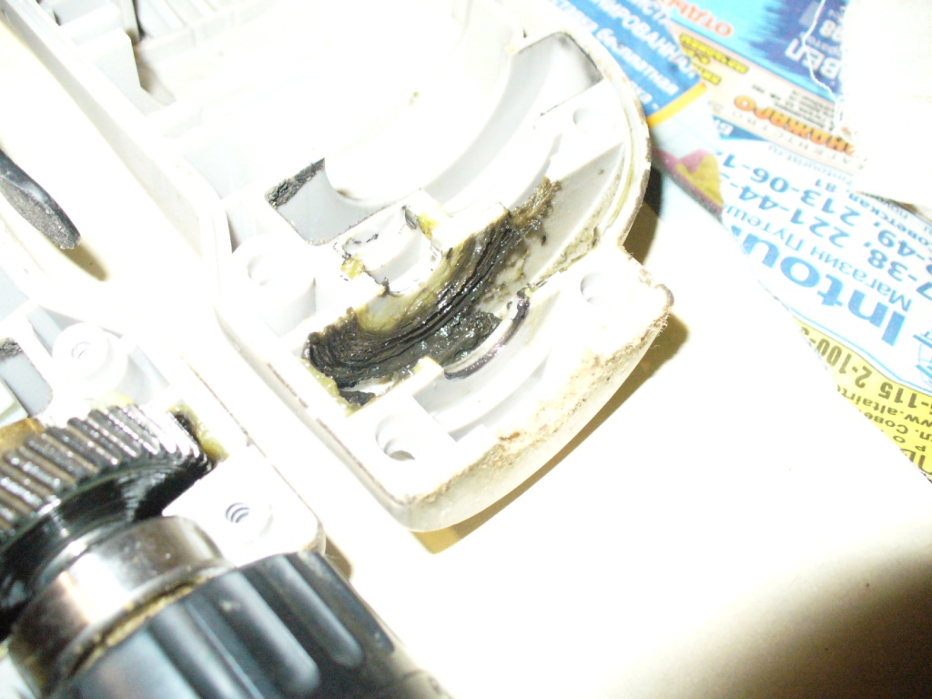

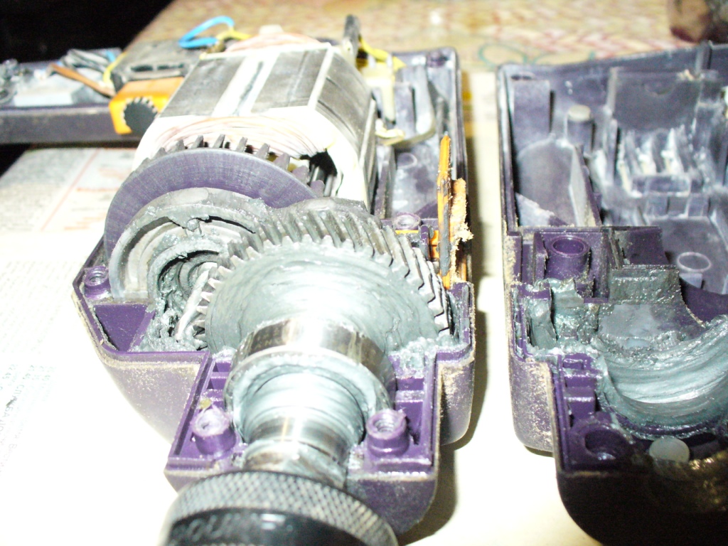

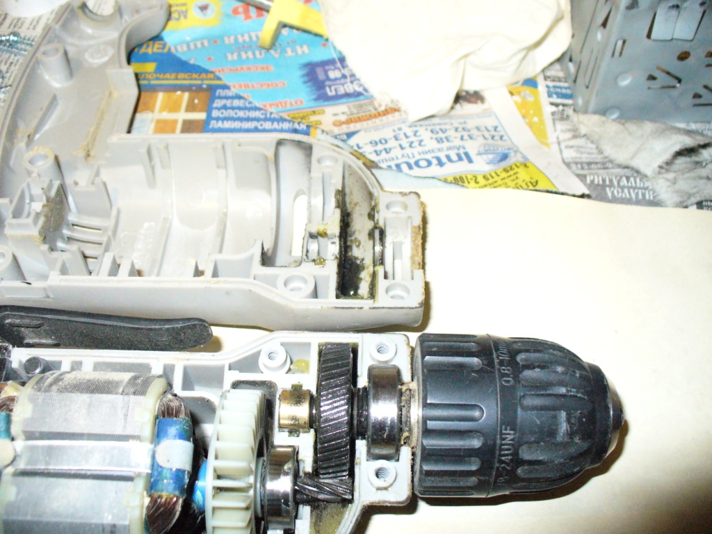

Sparky BUR102E – ударная дрель.
Была вскрыта по причине работы в пыльных условиях в условиях нашей прошлой бригады по отделке. Сверлила, мешала, работе не мешала. Надышалась гипсовой пылью, была вскрыта для профилактики. Ее фото я уже выставлял здесь. Наработка – несколько часов. Уже не помню, насколько меня устраивала смазка в ее редукторе, но я решил поменять ее на МС-1000. Делал не одну закладку, так как меня не устраивало, как смазка остается не шестернях. Увеличивал наполнение редуктора. В результате заложил почти под завязку, так что дрель сложно проворачивала редуктор. Немного убирал, вроде, потом. Поработала на сверлении, в том числе 35мм отверстий достаточно, чтобы не уличить в малой наработке для оценки работы смазки. Итог – значительного торможения на выбеге нет, смазка выделяется через шпиндель, заодно его смазывая, и подшипник. Немного выделялась внутрь корпуса, попадая на крыльчатку, сейчас уже почти нет. То есть редуктор забит максимально, но чтобы не тормозило заметно. Думаю, что это неправильно, смазки должно быть меньше, вернее смазка должна работать нормально и при заполнении 1/3-2/3 свободной полости редуктора, но результаты вскрытия редуктора ниже. «Смачиваемость» шестерен меня вполне устраивает, я лишь немного уберу смазки, ибо давит через шпиндель, приходится периодически убирать из-под патрона (зато подшипник наверняка смазан :). Остается пока открытым вопрос, как поведет себя МС-1000, если заложить ее по норме 1/3-2/3. Планирую сделать это на ближайшей подобной дрельке.

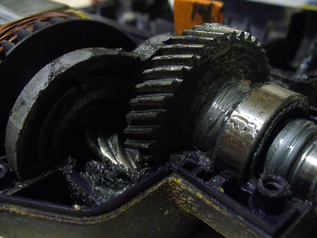

iGor_78
iGor_78

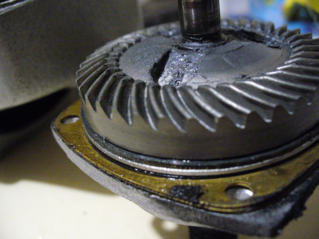

Сообщений: 1386
23.12.2007 в 16:27:21

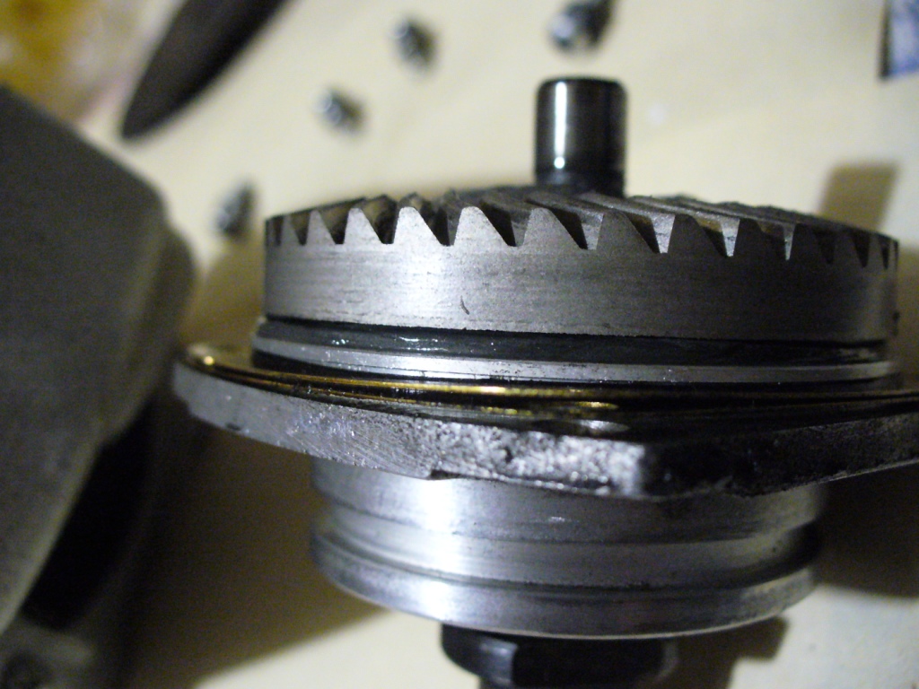

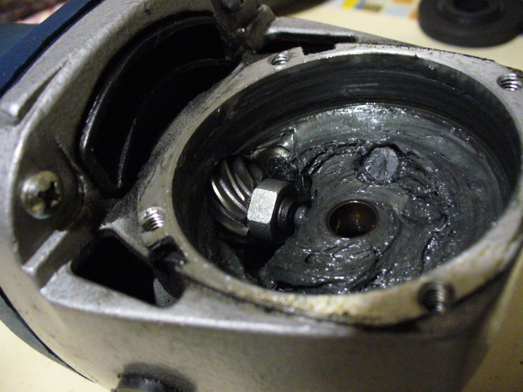

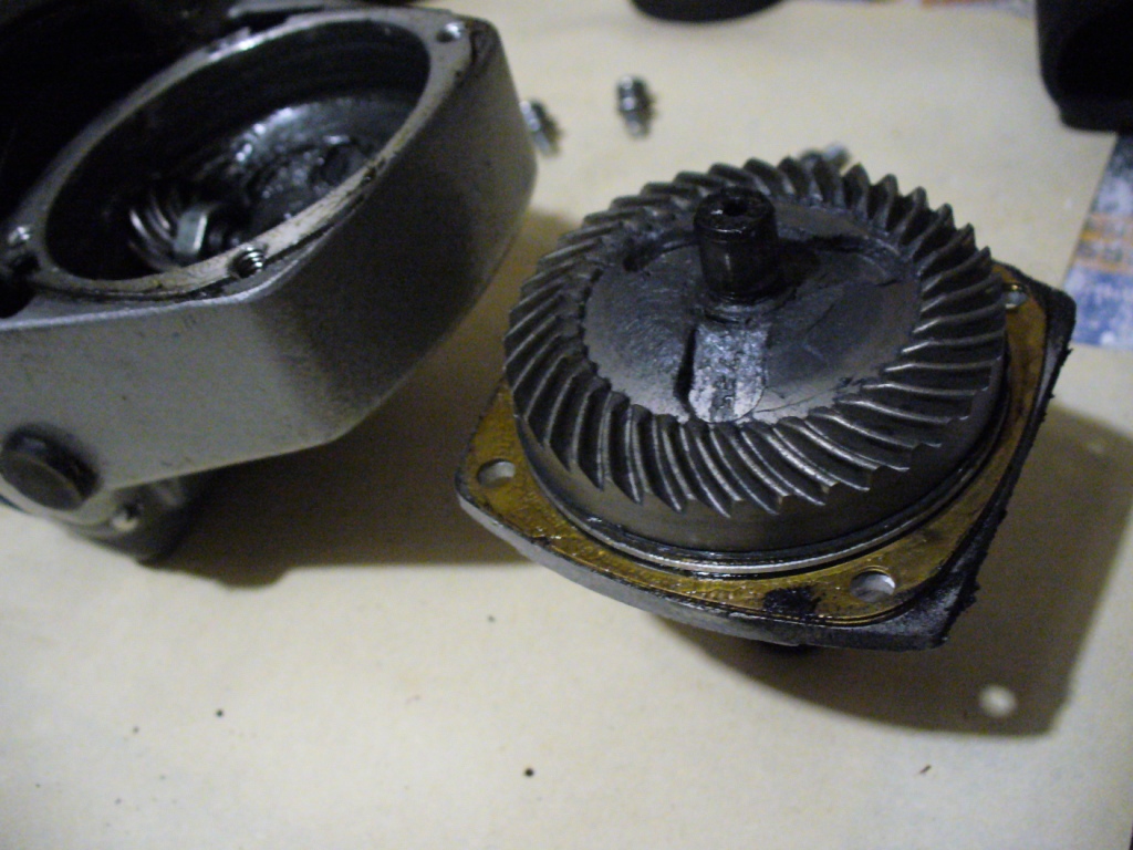

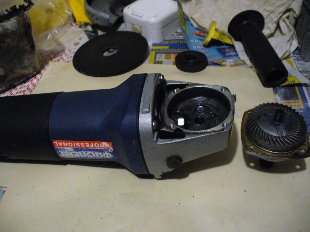

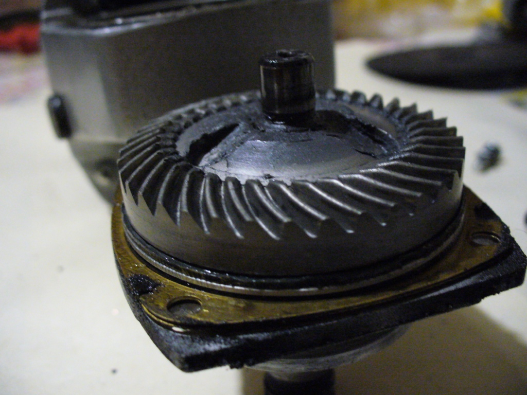

МШУ2-9-125Э – легкая болгарка 125мм. При работе через несколько минут грелся редуктор, на ощупь до 50-60 градусов. Наработка – меньше часа. Была вскрыта, чтобы посмотреть. Смазка была литолообразная, консистенция была жиже, чем МС-1000 в таре, но, если не ошибаюсь, смачиваемость шестерен, обеих, меня совершенно не устроила. В результате была заложена МС-1000, довольно много для нормы 2/3. Инструмент поработал достаточно (чтобы смазку размотало), в основном на резке арматуры. Результат перед вами. Смазки в редукторе более чем достаточно, это видно по кольцу смазки на последнем фото, под ведомой шестерней, я ее туда специально, как вы понимаете, не закладывал. Но! На самих шестернях смазки визуально нет – слетает спокойно. На мой взгляд эта смазка для редукторов болгарок не подходит.

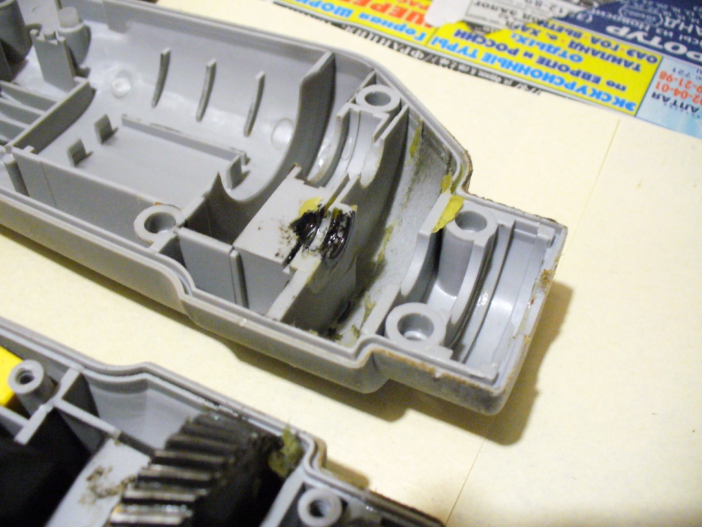

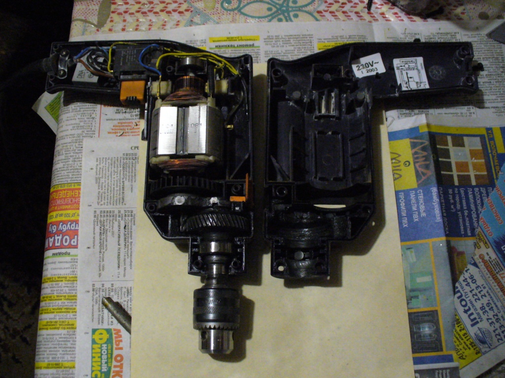

iGor_78
iGor_78

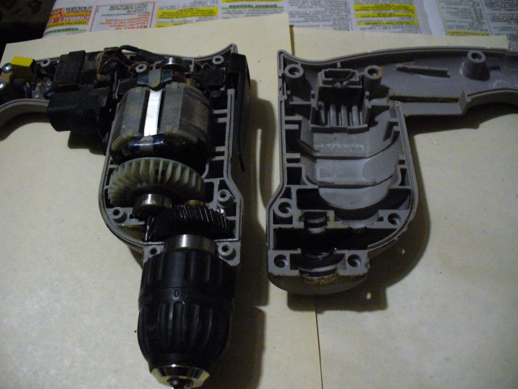

Сообщений: 1386
23.12.2007 в 16:29:52

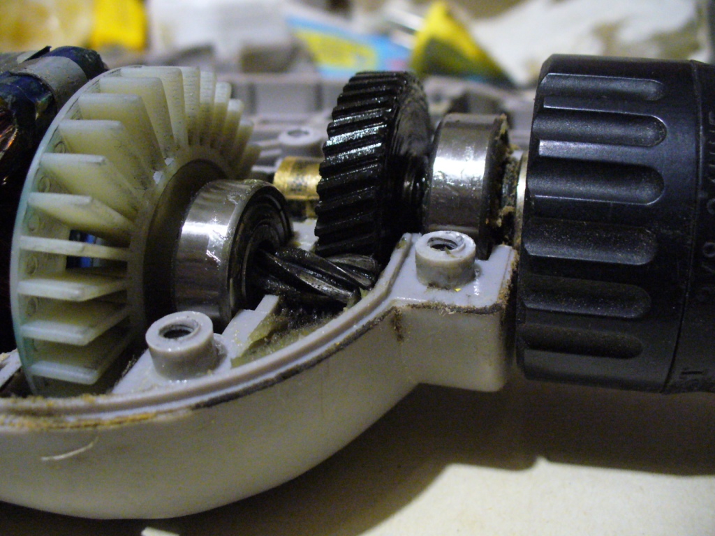

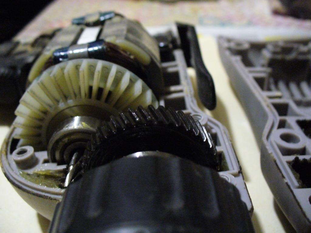

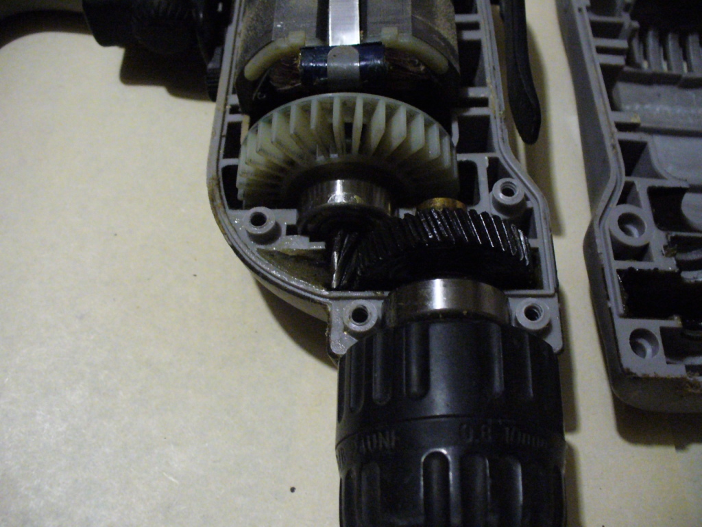

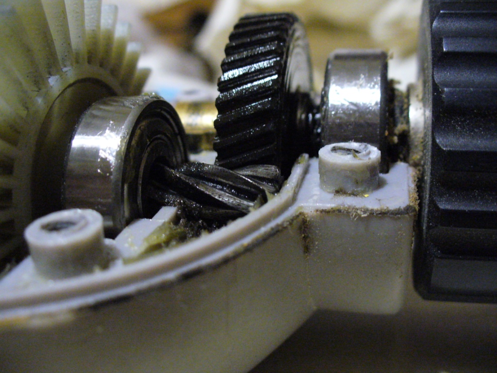

Д-350ЭР – безударная дрель. Поработала на сверлении небольших отверстий в ЛДСП и 35мм. Наработка, думаю, около 1-2 часов. Была вскрыта, «чтобы посмотреть». Смазка штатная, литолообразная. На вкус – чистейший Литол-24 (шучу :) Количество смазки небольшое, точно не 2/3. Может быть не дотягивает даже до 1/3. Сбилась в основном в одной половинке редуктора. Но я тогда еще не прочитал совет Квоста включать реверс :) Смачиваемость шестерен меня порадовала, не ожидал.
iGor_78
iGor_78
Сообщений: 1386
23.12.2007 в 16:31:52

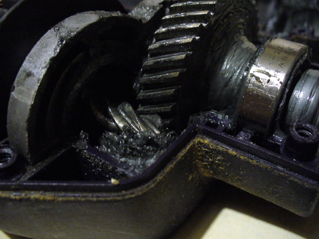

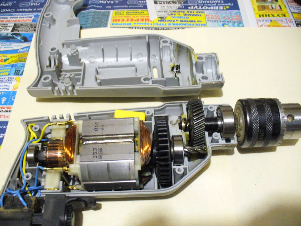

Д-550ЭР – безударная дрель. Поработала на сверлении небольших отверстий в ЛДСП и 35мм. Наработка, думаю, около 1 часа.Последнее время работала в стойке на сверлении 35мм под мебельные петли в положении «хвост кверху» в холодном помещении. Смазка штатная, литолообразная. Количество смазки небольшое, точно не 2/3. Может быть не дотягивает даже до 1/3. Смачиваемость шестерен существует, особенно во впадинах, но в целом они выглядят более сухими, чем на Д-350ЭР, и тем более Sparky. Хуже только у болгарки :) Может дело в температуре помещения (меньше нуля).
iGor_78
iGor_78
Сообщений: 1386

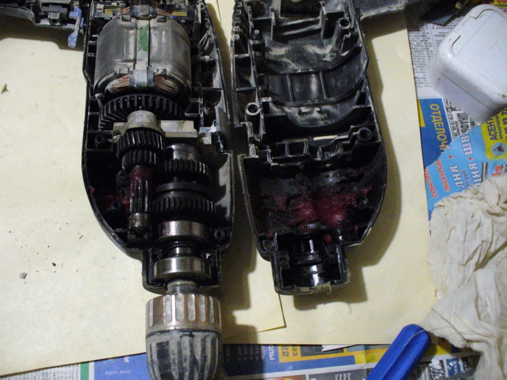

23.12.2007 в 16:35:29
Ferm FKB-850/2 – 2-скоростная ударная дрель. Наработку не знаю. Отвалилась клавиша выключателя, в остальном работает. Смазка красного цвета, такую встречал еще в Бортах. Смазки мало, далеко не 1/3, если учесть, что редуктор этой дрели – довольно большая полость. Сколько же туда надо заложить смазки, чтобы шестеренки ее доставали! Назвать шестерни сухими, конечно, нельзя, но исходя из количества смазки, того, что она далеко не NGLI-0 и объема редуктора – быть ей размотанной по стенкам.

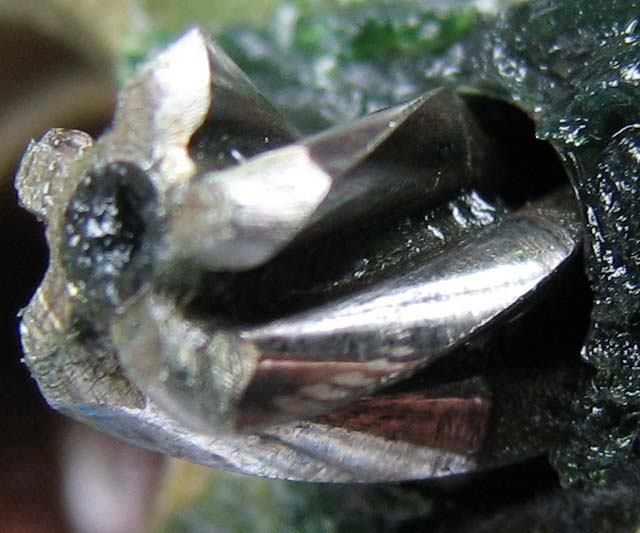

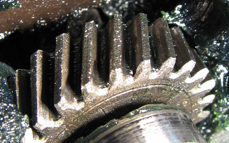

Kamikaze
Kamikaze
Регистрация: 05.01.2007
Запорожье
Сообщений: 11101
24.12.2007 в 21:08:59

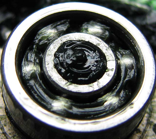

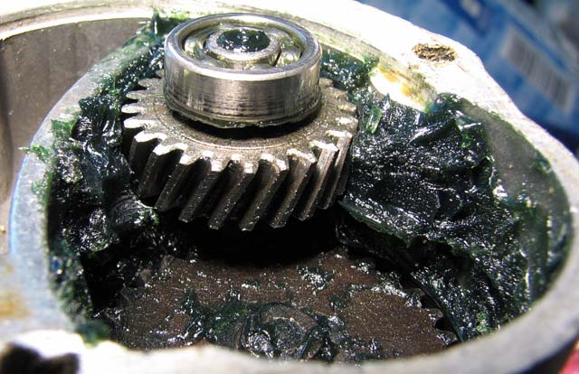

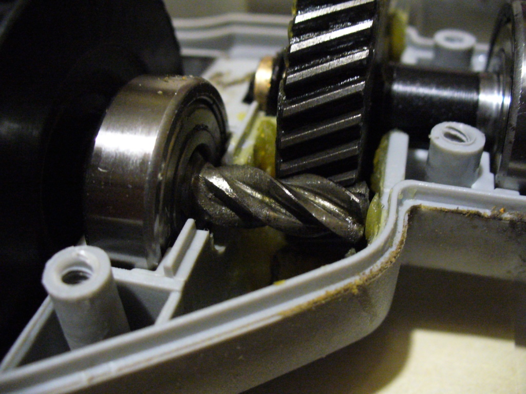

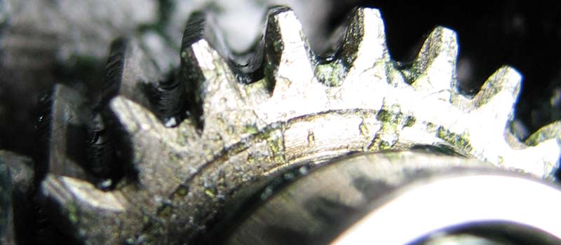

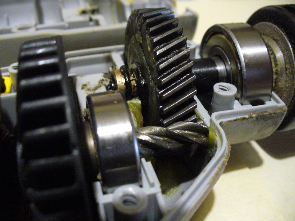

Дрель ИЭ1032-1 в январе с.г. была начисто отмыта и смазана Huskey Coolube #2. С тех пор регулярно использовалась по дому. Суммарная наработка, наверное, часа два. Смазка практически полностью осталась на тех местах в корпусе, куда и закладывалась. Часть, конечно, размоталась по полости при вращении. Но на ведомой шестерне первой ступени редуктора очень даже присутствует. На фото подшипник промежуточного вала и шестерни первой ступени редуктора.

2 Kamikaze хорошая смазка. Чтож никто не попробует её в болгарке?
zigzauer
zigzauer
Регистрация: 13.06.2007
Сообщений: 646
24.12.2007 в 22:22:51
2n-p-n Пробуют, и часто. Густовата, для болгарки Coolube #0 лучше подходит.
