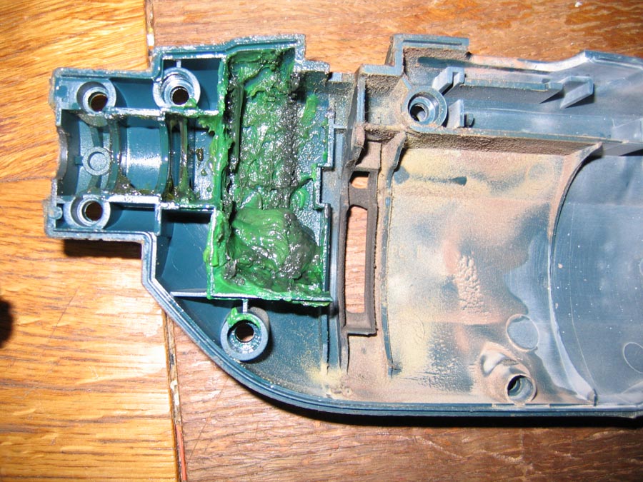

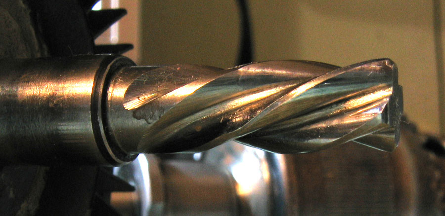

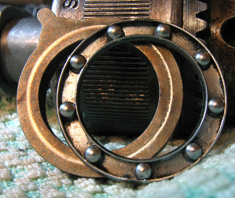

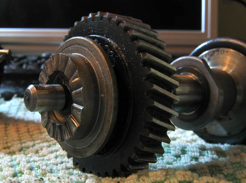

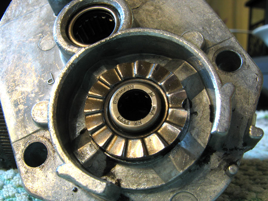

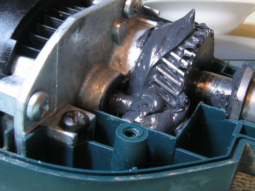

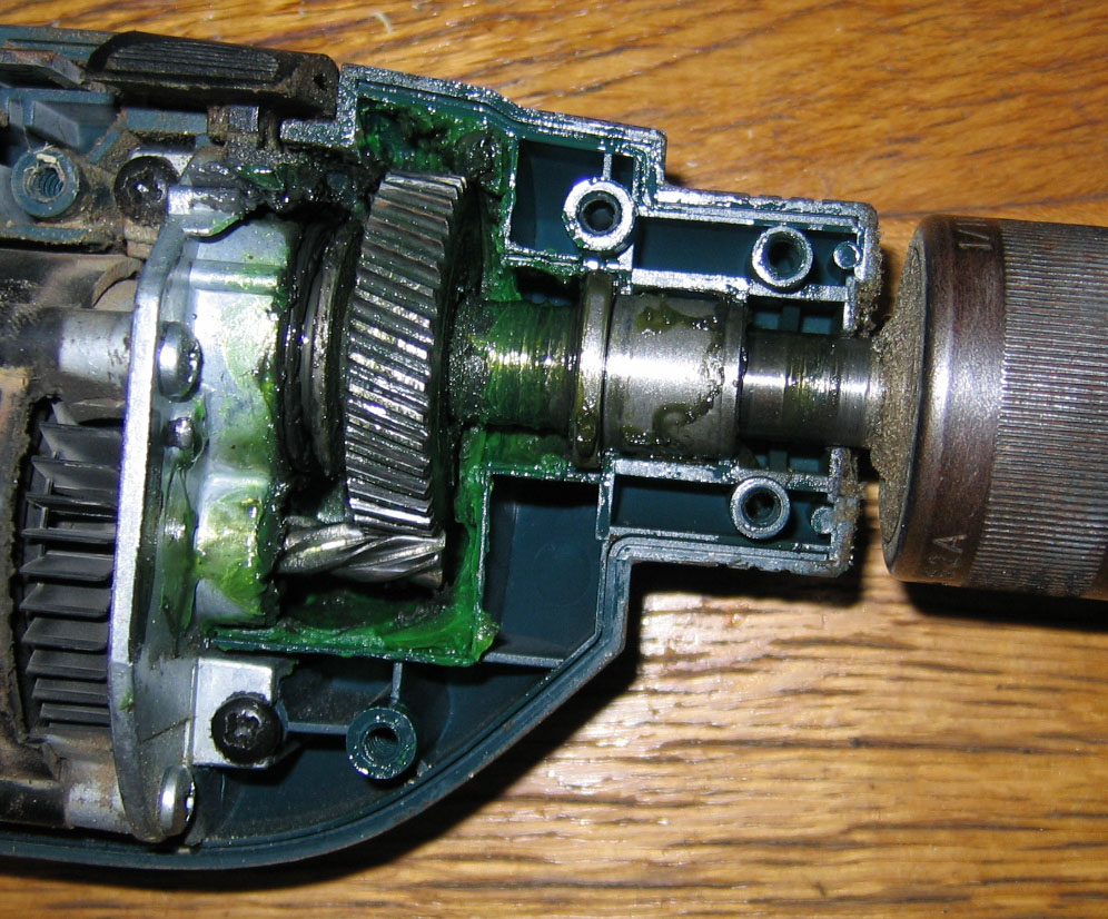

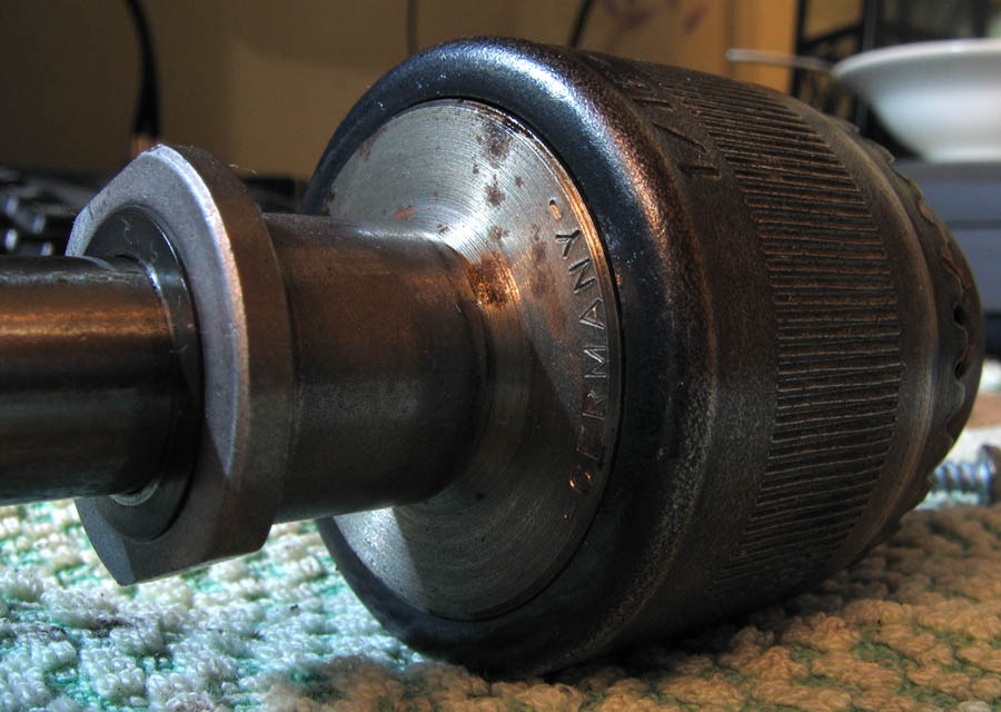

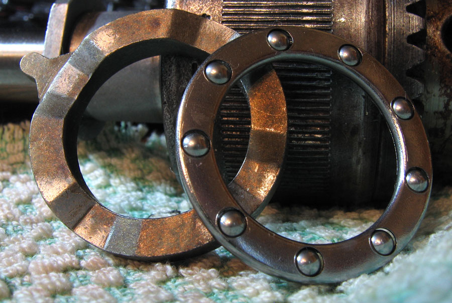

Зуд улутшательства дошел и до меня. Началось с того что у видел в автолабазе тюбик MC-1000. Дальше стал думать что бы улучшить. Лобзик и Дисковую пилу (AEG RYOBI) стрёмно. Да и думаю производители доверия заслуживают. Инструмент отработал сезон, думаю за год смазке ничего не будет. УШМ и Шурик (Интерскол). Наверно надо. Но начал я с Дрельки B&D KD350RE 520 ватт. Made in England. Мой первый инструмент. 1998 года выпуска. С него и начал. Вот фотки. Общее резюме. Хоть и старая смазка похоже на Литол, но износ минимальный. Добротный бытовой инструмент. Радует обилие надписей German и England :-)

06.01.2008 в 10:58:10
Ставлю Блэк анд Дейкеру крепкую пятёрку.:applause:
Умели делать. Зы. Зелёная смазка старая, черная новая.

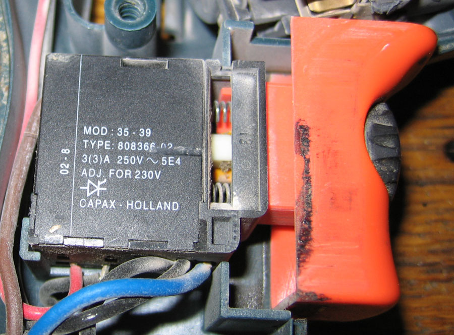

06.01.2008 в 11:08:08
Вдогонку о минусах. Самовольно переключался из режима свареления в долбёжку. Лечил Фиксацией изолентой. Почистили - посмотрим. И самое главное. Рвется кейс по линии сгиба. Как починить?

2Techred Отличненькая такая дрелька. И поведение родной смазки порадовало. Правда, глянув на вторую фотку подумал "фу, кака", но фотка шестерней резко сменила гнев на милость :) . Что сменили смазку, это, ИМХО, правильно - продукты износа после этапа обкатки-приработки убрали.
Хотелось бы глянуть, как распределится новая смазка после небольшой наработки ;)
