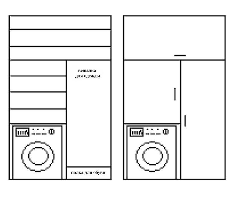

Поругайте, как оно? Может чего то где-то слабое место? Щас машина стоит на кухне, но на её место я хочу посудомоечную. Иначе просто ни как. И некуда. Коротко по рисунку: Справа с закрытыми дверями, как я вижу. Верхняя будет открываться вверх. Две других влево и вправо.Как и сейчас. Стиралку думаю оставить открытой всем ветрам. Слева соответственно примерное расположение стелажей за этими самыми дверями.

а зачем стиралку открытой оставлять???:confused: это же некрасиво. Да и цена вопроса - всего одна дверка..

Mango-Mango написал : а зачем стиралку открытой оставлять???
1.Вентиляция. 2.После работы мы её обязательно оставляем открытой, чтобы просохла.

А подводку воды и канализации продумали?
Выглядит это все не слишком гармонично, но, думаю, вполне функционально. Для гармонизации можно предложить сделать дверцы одинаковой ширины. Но тогда часть машинки будет перекрыта правой дверцей - не знаю, как это получится, но можно попробовать нарисовать это в масштабе и сравнить.
Либо, наоборот правую дверь еще больше заузить. Но это если вас интересует эстетическая сторона вопроса.

solo написал : А подводку воды и канализации продумали?
Это не проблема, т.к. левая стена - туалет.
solo написал : Для гармонизации можно предложить сделать дверцы одинаковой ширины.
Не получится. Общая длина ~112, ширина машинки 60. Значит по хорошему надо проём для неё делать 70. А дверки я сам планирую вырезать.
solo написал : о можно попробовать нарисовать это в масштабе и сравнить.
А чем рисуют?
solo написал : Выглядит это все не слишком гармонично
Рисую хреново. По черчению тройка была :)

А Вы не рассматривали вариант с жалюзийными дверками? Их и некрашеными продают, большое поле для творчества. И вопрос вентиляции решится. И я бы отдельный отсек для стиралки не делал. Сверху бы отделил, а сбоку не стал бы, вопрос с симметричностью решился бы.

Starik49 написал : А Вы не рассматривали вариант с жалюзийными дверками?
Я как бы не вижу ужаса в том, что не симметрично. Все великие творения архитектуры были созданы намеренно немножко несиметричными(о как загнул :-) ) Может я и не прав. Насчёт жалюзийных, спасибо за идею, но у меня была мысля сделать все двери в коридоре однотонными. Т.Е. дверь в комнату, входная дверь и дверь антресоли в едином тоне. Я так сделал у мамы в квартире, памойму получилось неплохо, только входную пришлось оставить белой. К вам такой вопрос - а жалюзийные любого размера могут сделать, или определённого?

грохотайло написал : Я как бы не вижу ужаса в том, что не симметрично.
В несимметричности ужаса нет. Хуже другое - негармоничность пропорций. Я не знаю, в масштабе вы нарисовали или нет. Если нет, то вообще ничего сказать нельзя по этому рисунку.
Но скорее не в масштабе, раз общая длина 112... Это получается 70+42. А несимметричность иногда достаточно немного усилить, чтобы добиться красивых пропорций. Возможно это как раз ваш случай. Узкая левая дверца может как раз уравновесить всю конструкцию.

solo написал : Я не знаю, в масштабе вы нарисовали или нет
От балды.
А вообще реально будет: Одна половина 42 другая 70.

Ну так нарисуйте в масштабе. 42 мм + 70 мм. Высота потолка известна. Хотя бы просто на бумажке. Если устроит - вперед и с песней. Можете потом бумажку сфотографировать и нам показать.
