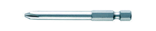

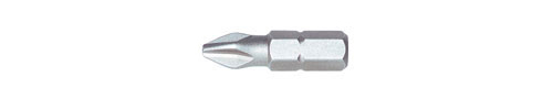

2 Kvost уже укоротил свой. Но перестарался. Отрезал не по резьбе, а по 6-тиграннику. Запамрочило. Резать лучше и резьбу. Тогда в глубокие патроны будет глубже вставать, и не будет люфтить в переходниках магнитных. Резьба там длинновата. При сведённымх кулачках ещё миллиметров 8 остаётся.
Регистрация: 13.03.2006
Сообщений: 28328
25.12.2007 в 18:56:38
n-p-n написал : 2 Alex___dr похоже на то, но автор пишет, что люфта нет
А его не может не быть... Проверил все свои держатели. Биты с хвостовиком E 6.3, из за более короткой базы, люфтят сильнее чем классические с хвостовиком C 6.3 .

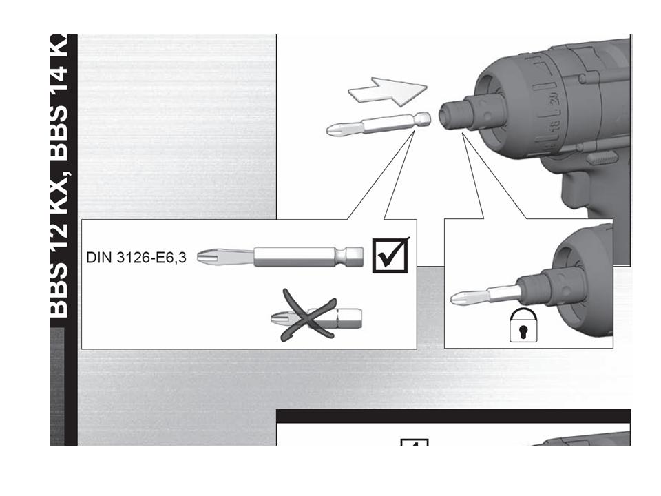

Alex___dr написал : У Вашей биты хвостовик, как на фото??
Кстати, хвостовик у биты должен быть именно такой, как любезно уточнил Alex___dr :applause: , о чём и написано в паспорте, хотя кто ж у нас инструкции читает, не это царское дело...

2 Kvost порылся в своём хламе, откопал его. Попробовал в разных ручках, держателях. Вывод: глубина у держателей/ручек различна. В одной он (обрезанный «почти под корень») встал, как родной, в других проваливается (участок с шестигранником короче, чем нужно), поэтому люфт очень велик. Основной вывод: сам шестигранник на нём тонковат. Люфтит не только из-за проточки, просто сам шестигранник болтвается в гнёздах. Даже тангенциальный люфт есть. :( Может, ему огранизовать новый вал из убитой длинной биты? Правда, где взять такую плашку? Лучше, конечно, на токарном станке...

FINN-UGR написал : Кстати, хвостовик у биты должен быть именно такой, как любезно уточнил Alex___dr , о чём и написано в паспорте, хотя кто ж у нас инструкции читает, не это царское дело...
По рисунку выходит, что бита должна фиксироваться. Там шарик подпружиненный? В чем смысл ограничения на биты без выемки?
