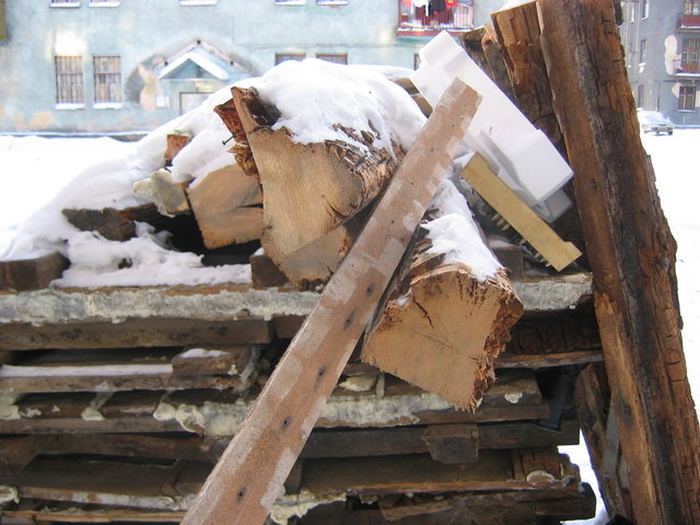

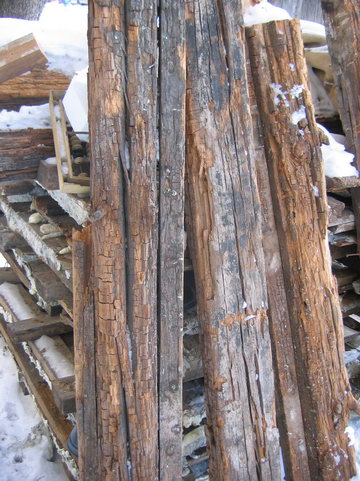

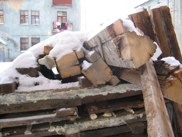

деревянные балки 100х100, предположительно сосна, перекртиые 50 лет в шлаке, несколько лет (десятилетий?) мокло как минимум 2 раза в год - весна и осень. обратите внимание на сечение (распилил чтобы легче было выбрасывать)
хорошая реклама антисептикам :)

avkie написал : хорошая реклама антисептикам
Согласен.... А кто знет, чем тогда это обрабатывали? Это сейчас Сенежи всякие есть, а раньше? Ведь что-то простое, либо природное...:confused:

это никогда ничем не обрабатывали. даже рубероидом не укрыто (хотя в 56г рубероид уже был)
простое природное - доступно с древних времен - купорос кстати, я обработал все сенежем, удивительно но впитываемость дерева уменьшилась - т.е. конденсат который собрался на перекрытии - не впитался в дерево, а остался каплями на поверхности. хочу закопать "контрольный брусок" в грунт. посмотреть что будет лет через 10:)
рядом с этими балками - две из непонятного дерева (думаю лиственица, хотя как бы ей оказаться на обычной стройке, разве что случайно попало) так вот, эти балки НЕ ТРОНУТЫ ГНИЛЬЮ вообще, гвозди в них не вбиваются (11гвоздей 120х4 вбивал 2 часа) шурупы в них не закручиваются (отрывает головку)

avkie написал : так вот, эти балки НЕ ТРОНУТЫ ГНИЛЬЮ вообще, гвозди в них не вбиваются (11гвоздей 120х4 вбивал 2 часа) шурупы в них не закручиваются (отрывает головку)
это для вас открытие?!

avkie написал : я раньше такого не видел никода в жизни
нет, я тоже такого вида не видел, я про лиственницу, это вроде как еще по ботанике в школе говорили :) а вот сосна без обработки лет через 5 бы сгнила в нуль

avkie написал : это никогда ничем не обрабатывали
Не может такого быть.
avkie написал : даже рубероидом не укрыто
Рубероидом не укрывают, под ним сосна сгниёт за три года. Лента рубероида может быть ПОД балкой.

2Alex_Penza а как же быть если балки советуют обернуть пергамином?
я все новые балки обернул..

2avkie оборачивать нужно только концы балок, которые кладутся на иной материал, к примеру на кирпичную кладку и т.п. а дерево должно дышать - нужно обеспечить ему вентиляцию через небольшие отверстия - продухи.
