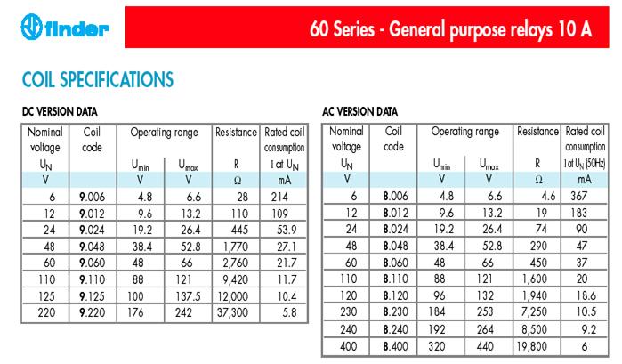

Leonid53 написал : управление переменным током магнитной катушкой подразумевает наличие диодных выпрямителей в её цепи, поэтому можно управлять и постоянным.
Управление магнитной катушкой на постоянном и переменном токе имеет существенные различия, и механические и электрические.

Leonid53 написал : Если вы имели в виду что-то другое, то поясните, пожалуйста.
Прежде всего это наличие короткозамкнутого витка вокруг магнитопровода в реле переменного тока. Если бы его не было, реле бы хлопало с удвоенной частотой сети, на каждый полупериод. В этом витке наводится ток, который удерживает ярмо прижатым во время перехода синусоиды переменки через ноль. На самом деле реле на 220В устойчиво срабатывает от 24В постоянки (надо только удалить короткозамкнутый виток, иначе "отлипать" будет долго). Реле с катушкой на 127В переменки замечательно срабатывает от 12В постоянки.

В принципе, Burrdozel уже пояснил про наличие к.з. дросселя в реле переменного тока. Также , при работе на переменном токе к омическому сопротивлению катушки добавляется собств. индуктивное. Поэтому сопротивление обмотки катушки для реле AC меньше, чем на такое же напряжение DC.

Burrdozel написал : Прежде всего это наличие короткозамкнутого витка вокруг магнитопровода в реле переменного тока. Если бы его не было, реле бы хлопало с удвоенной частотой сети, на каждый полупериод.
примерно понял, но без рисования векторных диаграмм полностью понять нельзя. Только куда же там энергия девается или из-за всего одного витка напряжение невелико и ток вполне может ограничиваться тем же индуктивным сопротивлением соленоида, а поэтому сопротивление не активное...
