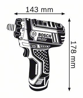

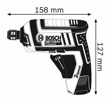

СНЕГ ИДЕТ написал : GSR 10.8 В, конечно, мощнее, но габариты сравнимы с Макитой
Хм... GSR10.8-2-LI короче (и заметно!), чем Mx2Drive. Единственное преимущество Drive'а - это вес 500 г. У GSR10.8 (беспатронного, разумеется) 800 г.

n-p-n написал : Хм... GSR10.8-2-LI короче (и заметно!)

тогда поясните, что вы понимаете под габаритами инструмента:
СНЕГ ИДЕТ написал : GSR MxDrive лучше на мой взгляд, "автоматическая коробка передач" позволяет загонять "клопы-самосверлы" без паузы на переключение скорости. GSR 10.8 В, конечно, мощнее, но габариты сравнимы с Макитой
я понимаю, прежде всего, длину. А она у GSR меньше, чем у Mx2Drive
