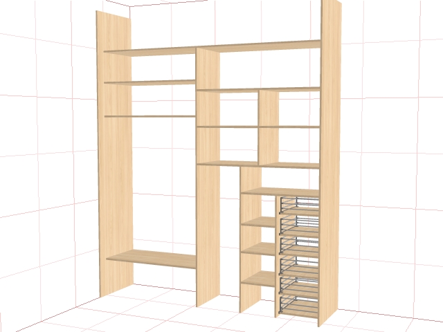

Не посмотрите мою картинку? Это внутренности встроенного шкафа-купе. Вид спереди. Панели 1 и 2 крепятся к стенам. Затем монтирую панели 5 и 6, соединяю полки 3 и 4 на конфирматах. Затем на уголках монтирую полки 7 и 8. В итоге получается как бы центровка срединной части (то есть, панелей 5 и 6). Затем, возможно, эти панели в двух местах сверху уголками прикреплю к задней стене.После этого начинаю монтировать на уголках все остальные полки, сверху вниз. Использовать собираюсь не пластиковые уголки, а металлические, кажется 15 на 15 мм, может чуть меньше или чуть больше, в пределах двух мм. Правильная ли последовательность действий? Размеры панелей 1,2,5 и 6 - 512 на 2870, полки 3, 4 и другие в этом ряду - 750 на 512, полки 7, 8 и другие - 873 на 512.

Моё вИдение Вашего шкафа:) Главное замечание: боковины шкафа должны быть на 100мм шире наполнения. Антресольную часть я бы не дробила. Только можно усилить крепление длиных полок консолями, типа этих http://www.utex-spb.ru/SiteImages/prod/150100007.jpg Извините, не знаю Ваших потребностей, но на гардеробное отделение я бы выделила больше пространства.

Спасибо. Прошу прощения, дал неполную информацию. На моей картинке - как раз именно внутренности - ну как назвать, шкафа-купе ли, ниши ли. Дело в том, что у меня уже сделана "окантовка" передней части - десятисантиметровые верх, низ и боковины. Так что о том, что боковины и низ должны быть на 100 мм шире наполнения - это уже соблюдено в моем случае. И двери уже есть - три. То есть, речь идет именно о внутреннем наполнении. Оно - по количеству дверей - рассчитано на три вертикальные секции. Гардеробную часть Вы предлагаете побольше. В моем варианте она предполагется шириной 873 мм. С женой говорил сейчас, она считает, что достаточно будет - в данном случае она нужна только для хранения летом зимних и осенних вещей. До этого ведь обходились!, правда, с трудом размещали все в шкафах в комнатах. Да, нужно отметить, что этот шкаф - в коридоре (он у нас длинный), достаточно далеко от входа, в основном в сезон одежда вешается на вешалки прихожей. На Вашем рисунке справа внизу корзины для обуви? Обчычно мы обувь на хранение отправляем в коробки, в которых ее и покупали. Там, где Вы корзины нарисовали, я запланировал пространство, чтобы пылесос ставить.

Чего-то не догоняю, (как говорят молодые):) Окантовка отдельно, а боковины отдельно:confused: ??? Ну да ладно, Ваше дело. Про двери я догадалась, что будут три. Поэтому и сместила отделение с корзинами от Икеи( самые дешёвые) вправо, чтобы могли выезжать. Очень советую на уровне ниже груди пользоваться корзинами;) Конечно, для коробок с обувью корзины не подходят. А место для пылесоса я сместила левее. Можно и к корзинам его сместить.

мамик_25, спасибо! Так получилось, что сначала нишу дверями шкафа-купе закрыли, а теперь вот и внутреннее наполнение делать надо. Фотку прикладываю, чтобы понятно было, как сделано.
С Икеей у нас сложно, прямо скажу:). Корзины выдвижные есть в паре местных мебельных фирм, но цена там, прямо скажу... Я не смог на своей картинке нарисовать - там в центральной части запланированы два выдвижных ящика, тоже буду делать сам.

Эх, это я сейчас понял...:(. Но ставили двери на "ВЫХОДЕ" из ремонта, когда каждые сто рублей по причине истощения финансовых ресурсов были на счету. А в той фирме, что двери изготавливала, каждый квадрат ДСП стоил по 550 рублей, только на вертикальные панели уходило три с половиной тысячи, не считая полок и прочего. Не под силу было. Сейчас вот и "жирком" снова обросли в виде финансов, и желание самому поковыряться опять появилось. Pitbul, будет ли достаточно скрепить конфирматами две полки серединного блока с боковыми панелями, а остальное - уголками? И еще вопрос - я ветку внимательно почитал, обратил внимание, почему-то идет разговор о креплении полок на конфирматах или уголках. А эти вот штырьки, на которые полки кладутся - их что, не рассматривают как вариант? Или считается, что полки обязательно должны решать задачу и скрепления конструкции?

Мамик25,с вашего позволения.никто не мешает использовать полкодержатели,нет.просто любому шкафу нужна жесткость.если сделать пару жестких полок,а остальные на полкодержателях-все будет ок..если все полки на "штырьках"конструкция будет гулять.

мамик_25, интересно. Надо будет посмотреть специально, после обеда по магазинам пробегу, может и есть такие, внимания не обращал. 2Pitbul 2мамик_25, такой еще вопрос. Уголки (равно как эти полкодержатели и конфирматы) на каком расстоянии от краев полок устанавливать-крепить? Есть ли какие-то нормативы или на глазок? Глубина полок у меня будет 512 мм.

Про нормы не знаю. Ставили на расстоянии ~60мм (глубина 500мм) в шкафу и 40мм (гл.300мм) в кухонном шкафчике.
