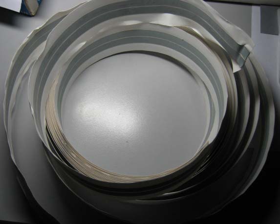

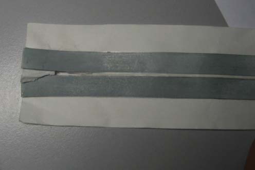

Добрый час! Что это за лента и как ей пользоваться? Друг отдал... говорит - для углов, под шпаклевку. Как пользоваться не знает.
Две полоски алюминия наклеены на бумагу, клеевого состава на бумаге нет.

нашел!!! Это для ГКЛ.
michael( S.-Pb)
michael( S.-Pb)
Регистрация: 20.01.2006
Сообщений: 888
05.01.2008 в 00:22:19
