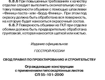

karlusha написал : А зачем ег овообще шпаклевать
положено!
dana написал : Можно заранее прошпаклевать ГКЛ, потом наклеить
можно, но как-то это через одно место :) Разве шпателем за трубу не подлезть?

Действительно, где это вы прочли что положено?
Палецкий
Палецкий
Регистрация: 16.05.2007
Ровно
Сообщений: 21549
06.01.2008 в 20:04:14
karlusha написал : где это вы прочли что положено?
Тут:
karlusha
karlusha
Регистрация: 24.06.2006
Сообщений: 1696
06.01.2008 в 20:58:30
ПРИ ПОВЫШЕННЫХ требованиях к качеству работы... под трубой требования можно занизить.

08.01.2008 в 06:31:15
обрабатываемая стена не доходит до смежной стены на 5-6 см ("спасибо" "строителям"), да еще толстая труба вертикально проходит впритык к промежутку, вот и решили закрыть этот промежуток под трубу куском ГКЛ со стыкованием с штукатуркой, однородно шпаклюем всю стену вместе с ГКЛ под покраску. Под трубу никак не залезешь, вот и вопрос: можно заранее зашпаклевать кусок ГКЛ?
karlusha
karlusha
Сообщений: 1696
08.01.2008 в 10:31:30
Привильнее установить, потом шпаклевать. Трудно, но не так страшно
