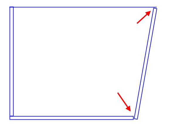

Возможно ли это? И если да, то как потом крепить?

Поясняю. Хочется шкаф, но не прямоугольный а в форме трапеции (если сверху на него посмотреть), т.е. торцы боковой стенки должны быть отпилены к примеру под 30 градусов. Вот и хочу узнать, конторы, которые занимаются распиловкой могут так пилить? И чем потом скреплять косо-спиленный торец с другой стенкой ДСП? Конфирмат здесь наверное не подойдет.

Эскиза пока нет. Примерный вид сверху - в приложенной картинке, красными стрелками показал места, где с моей точки зрения нужен распил под углом.

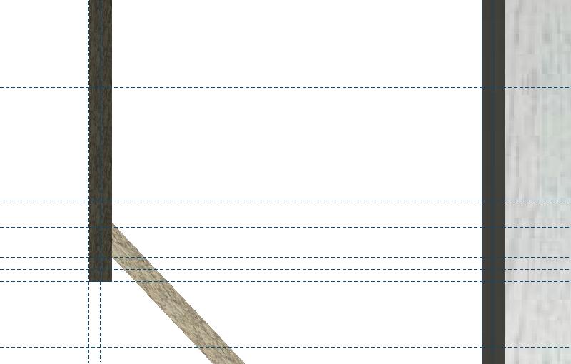

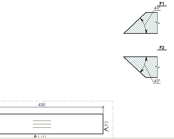

alexander_ua написал : нужен распил под углом
В Woody при построении можно получить величину получившегося угла. Для кухни мне делали скосы под 45гр., сейчас буду заказывать две детальки с углом 30гр. Думаю, сделают:) Привожу примеры при нестандартном решении.

alexander_ua написал : Эскиза пока нет. Примерный вид сверху - в приложенной картинке, красными стрелками показал места, где с моей точки зрения нужен распил под углом.
Там где одиночная линия будет фасад или задняя стенка шкафа?

vladimir7 написал : Там где одиночная линия будет фасад или задняя стенка шкафа?
Там где одиночная линия - задняя стенка.
  1. Тогда у вас рисунок нарисован не правильно. По нему получается левая часть накладной фасад, а правая встроенный. Должны быть обе стороны или так или так.
  2. Зачем тогда распил под углом? Режете дно и крышку шкафа по форме на рисунке, ставите между ними стенки и все. Принцип сборки как у нижнего углового трапецивидного кухонного шкафчика.
  3. Да конфирматами.
При рисовании рисунка не ставил цель показать внутренние/наружные фасады, это просто схема, где я показал где именно меня интересует распил под углом.
vladimir7 написал :
  1. Зачем тогда распил под углом? Режете дно и крышку шкафа по форме на рисунке, ставите между ними стенки и все. Принцип сборки как у нижнего углового трапецивидного кухонного шкафчика.
Ну и как же мне заднюю стенку ДВП прикрепить к этой стенке? Каким образом крепить фасад к стенке? Просто никогда не видел угловых шкафов, отсюда наверное и все вопросы...

alexander_ua написал : Ну и как же мне заднюю стенку ДВП прикрепить к этой стенке? Каким образом крепить фасад к стенке? Просто никогда не видел угловых шкафов, отсюда наверное и все вопросы...
ДВП степлером и местами саморезами. Фасад на петли. Сходите в любой мебельный магазин и вопросы разрешаться.
