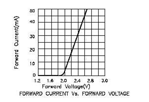

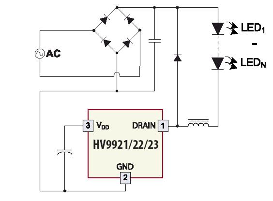

У светодиодов достаточно крутая прямая ветвь ВАХ - при прямом соединении СД в линейку
и включении ее в сеть 220В 1) при изменениях сетевого напряжения будет сильное изменение яркости свечения 2) попытка увеличить яркость уменьшением числа светодиодов может привести к их быстрой деградации при повышенном сетевом напряжении 3) СД- прибор полярный, при прямом включении линейки в сеть 50% ресурса ( обратная полярность )не используется 4) давно придуманы и широко используются драйвера светодиодов со стабилизацией тока, схема в приложении
