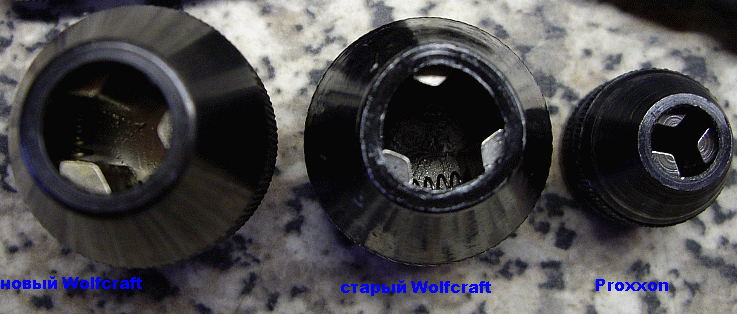

Дмитрий Т написал : А патрончики-то по одному образу и подобию
Думаю, что производитель - один, но конструкции несколько варьируются. Например, кроме указанных мной отличий в старого и нового Вольфкрафта, есть ещё одно: у старого патрона кулачки ходя в нишах, образованных изгибом внутренней поверхности корпуса патрона. То есть, если поглядеть на патрон со стороны кулачков отверстие некруглое. У нового - полностью круглое.
Бош, судя по фотографиям, представляет собой нечто среднее между новым и старым Вольфкрафтом. Ворзможно, совпадает с некоей промежуточной версией Вольфкрафта: отверстие уже круглое, а зад, как у старого варианта Вольфкрафта.

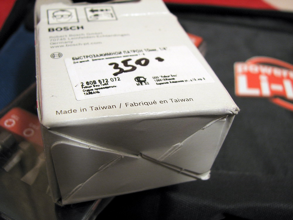

n-p-n написал : Думаю, что производитель - один, но конструкции несколько варьируются.
ХЗ, на коробке от моего написано, что сделан в Тайване.:confused:

2 Дмитрий Т небось, Mr.Logo и есть. Жаль, не видел (Mr.Logo) вживую...

n-p-n написал : Резьба в новом патроне Wolfcraft другая. М10х1
Соврамши я, господа... 3/8" UNFx24 у него резьба...
Kvost написал : Выходит, у меня новый
можно поставить стандартный БЗП (до 13 мм ;))
