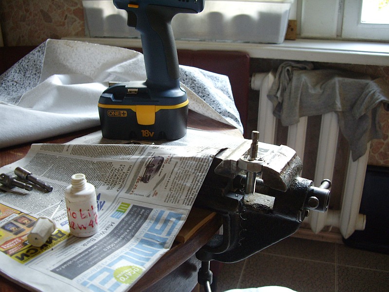

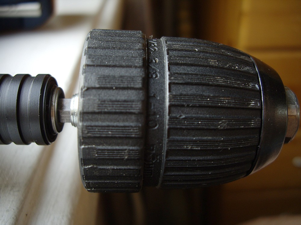

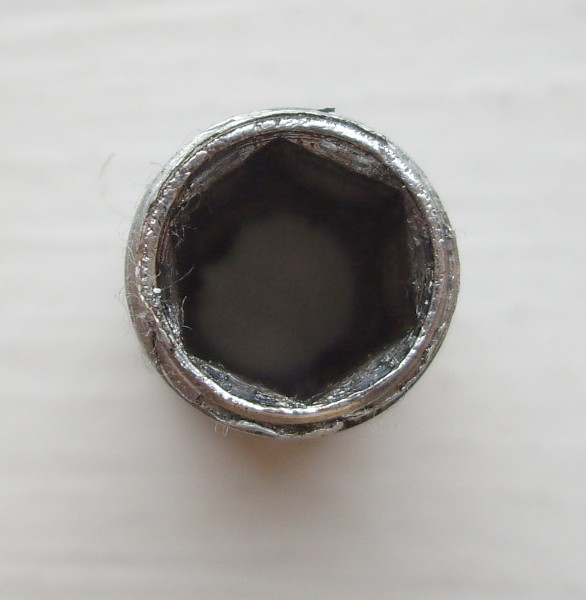

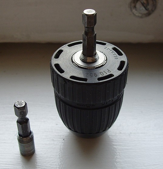

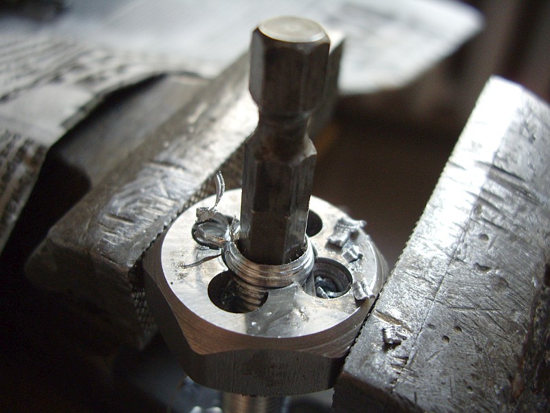

Я тут адаптер затеял сделать для патрона. Для 1/2" «донора» пока не нашёл (присмотрел одну зенковку нонейм, надеюсь, довольно мягкая... Но там немного стачивать надо.) А в качестве донора для 3/8" подходит (более-менее) стандартный магнитный адаптер Hex 1/4". Правда, стенки тонковаты получаются. Но если, дополнительно шестигранник внутренний на клей (например, эпоксидный с наполнителем) посадить, думаю, сдюжит. Пока вот прототип (адаптер взят бошевский, так как нонеймы мои все с такими биениями неприличными... )
Есть ещё идея - использовать головки торцевые - можно подобрать близкий диаметр, чтобы меньше стачивать. Попробовал из набора B&D - дешёвка, китай, а хрен его плашкой возьмёшь... Хром снял шкуркой, а всё равно - «зуб неймёт!» А было бы забавно: патрон, надевающийся на стандартный квадрат 1/4" или 1/2". Прям для гайковёртов с такими выходами готовое решение. Можно и цельную головку переделать, которая с 6-тигранным хвостом. Но пока у меня сомнения. Надо пластилиновую искать... Плашка куплена в автолавке «AGA». Эксклюзив в нашем болоте...

Да. Ещё одна похвала ударному шуруповёрту. Резьборез из него - отличный. Момента хватае с лихвой и обороты очень умеренные можно держать. Идеально...

n-p-n написал : а хрен его плашкой возьмёшь... Хром снял шкуркой, а всё равно - «зуб неймёт!
Я тоже первым вариантом думал нарезать резьбу на торцевой бите. Глушняк. Болгаркой обточил до минимума. Бесполезно. Потом взял переходник, как у Вас на 3-й фотке в посте 23. Нарезал резьбу. И переходник начал "разъезжаться". Видимо стенки стали очень тонкие. Капнул клей- держится...-:) В итоге- работает. http://www.mastercity.ru/vforum/attachment.php?attachmentid=67896&d=1236333984 http://www.mastercity.ru/vforum/showpost.php?p=1065506&postcount=656

2 Михалыч я помню Ваше сообщение. Храню в сердце на компе ;) ОТличная работа. Но мне нужен хороший патрон и, не хочу его (сам патрон) модифицировать. И ещё одно: нужно, чтобы одинаково хорошо подходил к старому GSR10.8 и к GDR10.8 и Райоби ударный (у которых зажим другой - с кольцом.) Поэтому, работаю над адаптером. Можно головку отпустить попробовать. Буду думать. Пока - Бошевский адаптер выдержал нарезание резьбы. Тут ещё было важно - ровно нарезать. Малейший наклон и - стенка кончится...

ещё фотки. Сейчас поеду на дачу, нужно 6-тигранники подрезать, тогда можно будет всё склеить воедино. Получатся 2 адаптера.

Да. Почему получается 2 адаптера? Потому что исходная трубка нарезанная - длинная. 6-тигранные заходы есть с 2-х сторон, грех не использовать. Шестигранный стержень взят от голимого адаптера (B&D), бившего нещадно (не из-за 6-тигранника - трубка была кривая-косая и криво сидела на стержне.) В середине трубки, где магнит - стенки толще, что-то вроде наплывов. Усилит резьбу, оказывающуюся внутри патрона.

n-p-n написал : Думаю, что производитель - один, но конструкции несколько варьируются.
А вот догадайтесь кто производитель данного патрончика:
Vadim63
Vadim63
Регистрация: 26.04.2009
Тольятти
Сообщений: 13079
11.10.2009 в 18:44:55
Производитель ЧИЗ(предполагаю Челябинский инструментальный завод) из СССР 30 лет тому назад. Был подарен мне родителями на десятилетие синий деревянный чемоданчик-набор слесарного инструмента "Юный техник". Так вот там был коловорот с данным патроном. Хороший был (вообще то еще есть) инструмент для детишек, качественный, добротный не то что сейчас китайский. А патрон один в один Вольфкрафт.
