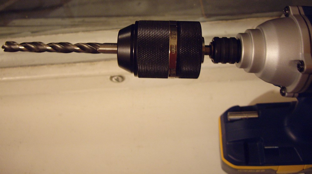

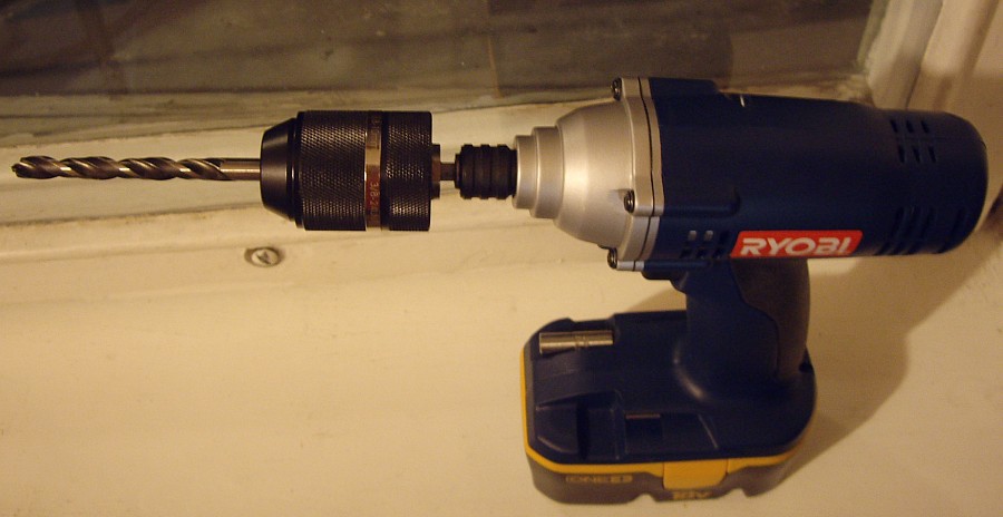

вот. Купил патрон Overhall (в лабазе AGA) на 3/8", до 10 мм, и доделал адаптер, который уже показывал. Небольшие биения есть, так как разъём Hex нежёсткий, но некритично... На фотках сверло на 8 мм.

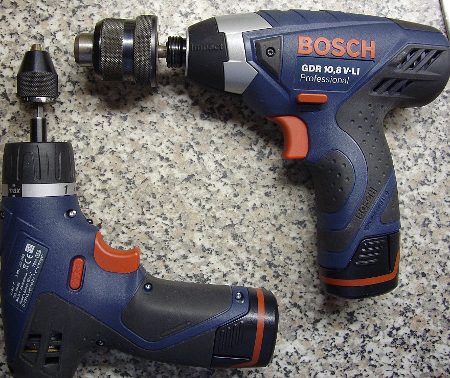

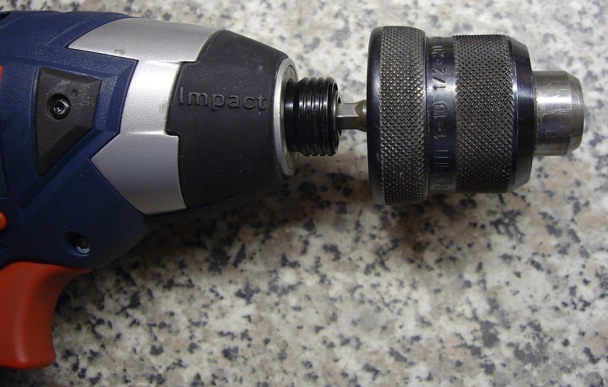

И всё-таки я домучал адаптер на патрон с резьбовой посадкой под 1/2". Куплен (специально на убой) толстостенная (более-менее) торцевая головка на 8 мм (производитель: Stayer.) 50 рублей, с магнитиком в пластиковой оправке внутри и вся такая хромированная из себя. 3 раза (пришлось помучаться) нагрета для отпуска стали в пламени конфорки газовой плиты. С изрядными мучениями (проходов в 20 с тангенциальным ударом, маслом, щёточкой и пр.) нарезана резьба. И, вуаля. Для сравнения показаны доработанные заводские патроны с хвостом Hex1/4":

2 Kvost да. Но патронов на 3/8" не так много. Может, стоит сделать 1/2"? Адаптер (если на 3/8" будете резать) лучше цельнометаллический, конечно. Ну или если сборный, то из стали помягче. Но без биений, конечно... В общем, я уродовал Бошевский, который идёт в наборах. Магнит сразу выпал, можно и заранее его вынуть.

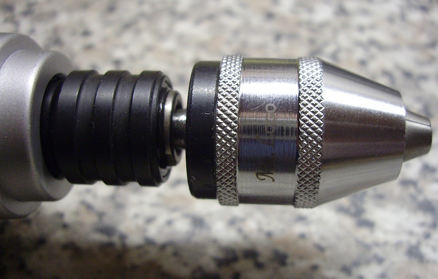

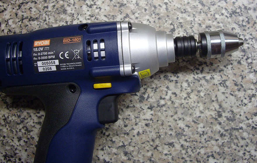

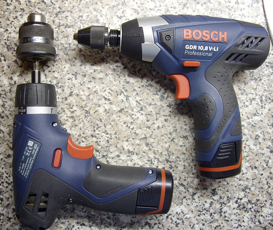

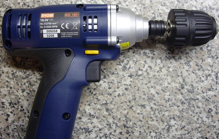

Подробности про новый патрон от Wolfcraft. Всё-таки резьба там не совсем 3/8", но очень близкая. Потому что вал резьбовой от этого патрона прекрасно подходит к патронам с резьбовой посадкой 3/8". А вот нарезанный мной адаптер на 3/8", прекрасно подходящий к соответствующим патронам, наотрез отказался вкручиваться в патрон Wolfcraft нового образца. А равно и в свежекупленный (я скоро их солить буду) патрон аналогичной конструкции от Mr. Logo. Последний немного отличается от WolfCrafta толстыми стенками и другой формой дна. Впрочем, резьбовые валы у них взаимозаменяемы. Резьба идентична. К сожалению, конструкция этих патрончиков такова, что длина резьбы вала должна быть изрядной. Не меньше 25 мм. Иначе кулачки не сойдутся. И соответственно, их резьбове валы, будучи вкручены в другие патроны (на 3/8") довольно сильно торчат, удлиняя конструкцию и увеличивая люфты... Юбку на патроне WolfCraft я отпилил. Кроме того, пришлось переделывать (подтачивать и укорачивать) резьбовой вал и хвостовик. Так как всё равно было длинно, а хвост не зажимался в разъёме Hex1/4" в гайковёрте Ryobi (в Bosch зажимался.) Короче, повозился. Зато теперь патрончик Mr. Logo в Ryobi практически не имеет осевого люфта. А патрончик WolfCraft стал предельно коротким (что снижает радиальное биение.) Кстати, как это ни странно, но большой патрон Рём (все упомянутые есть на фото в собщении 35) вообще не бьёт со сверлом 8 мм. Глазом не заметны биения. В целом, я очень доволен результатом этого камлания...

2 Kvost раз всё есть - осталось соединить :) Обратите внимание, на глубины резьбы в патроне и посадки в разъёмах GDR и GSR, к сожалению, что одному коротко, то другому длинно. Это видно на фотках, где они «меняются патронами»

n-p-n написал : Обратитен внимание, на глубину посадки в разъёмах GDR и GSR, к сожалению, что одному коротко, то другому длинно. Это видно на фотках, где они «меняются патронами»
Я знаю.

2 Kvost я просто по-запарке слишком укоротил этот резьбовой вал на WofCraft'е, в результате, при зажиме в GDR кулачки не сходятся на 2,5 мм. Пришлось тот самый самодельный адаптер на 3/8" гонять через перевёрнутую (она немного на конус - однопроходная же) плашку и потом через дно патрончика. Раза с 20-го прошёл и разработал. Теперь он на моём адаптере сидит. А с родным, который я чрезмерно обкарнал, может использоваться только с GSR'ом...

2 Klio рыбак рыбака... :) Вот ещё вернисаж. Взвесил их:
